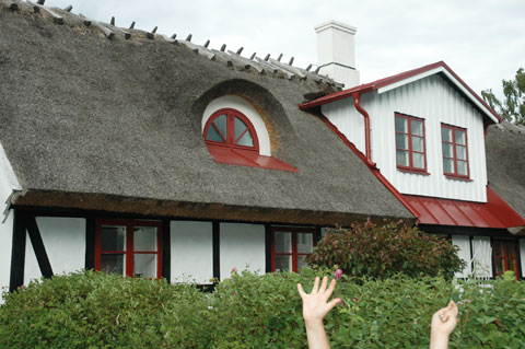

Homeja till vänster, frontespis till höger på den här skånelängan.
Homeja till vänster, frontespis till höger på den här skånelängan. Foto: Marlén Eskilsson
Takkupan har funnits med sedan många år tillbaka, men har förändrat utseende och både minskat och ökat i popularitet under åren. Före 1900-talet var takkuporna ganska sällsynta beroende på att man då sällan inredde vinden utan nyttjade detta utrymme som kallvind för förråd med mera.

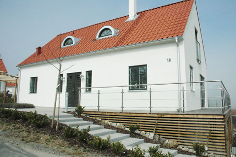

Under 1920-talet var det populärt med få så kallade homejor, vilket är väldigt små takkupor med halvmåneformade fönster, medan det på 1970-talets prefabricerade hus ofta byggdes större takkupor klädda i trä. Funktionalismens platta taklandskap tillät inte några takkupor och därför finns det inte så många från denna epok.
Homeja takkupa
Två homejor på nybyggt hus. Foto: Marlén Eskilsson

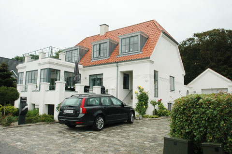

Ska du bygga en takkupa är det placering och formgivning som är de viktigaste första stegen.
– Något som är fint är om man försöker få takkupor med glas eller fönster i hörn, så att man inte bara ser rakt fram. Man får utsikt snett. För ofta hamnar takkupor som ett litet schakt i rummet, då är det fint om man kan se snett, säger Ingvar Blixt som är arkitekt och vd på Ritningen Arkitektbyrå.
Rak takkupa
Moderna takkupor, Danmark. Foto: Marlén Eskilsson
Han nämner flera fördelar med att ha takkupa på huset, till exempel att det är ett stiligt sätt att släppa in naturligt ljus på övre planet eller på en vindsvåning som du vill inreda men som saknar fönster. Du får också en fin utblick åt olika håll om du placerat takkupan på ett bra sätt. Det kan slutligen också vara ett sätt att öka den användbara ytan på ett vindsplan där takhöjden är låg.
Ingvar Blixt menar att placering och form är a och o vid den här typen av investering. Felaktig placering kan förstöra en vacker form på taket. För det är just en investering, då du både behöver skaffa bygglov och ha dit flera olika typer av yrkesgrupper som ska ta bygga den.

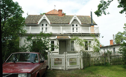

Gammalt hus med takkupor
Annorlunda lösning av fönster på vinden, Öland. Foto: Marlén Eskilsson
– Placeringen bör man göra så att den hamnar åt något vackert håll, där man ser något intressant, eller så att man får in mycket ljus. Den bör inte placeras för högt upp, men heller inte för nära takfoten, för då ser det oproportionerligt ut. Man bör studera hur takfallet ser ut, så att den placeras på ett snyggt sätt. Takkuporna ska helst inte ligga nere vid hängrännan. Det vill säga om man inte väljer att bygga en frontespis som är en uppbyggnad på taket i liv med ytterväggen, som kan vara ett bra alternativ.
