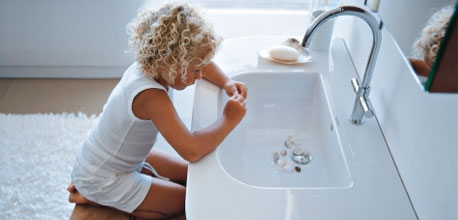

Det underlättar enormt att ha en väl tilltagen yta i familjebadrummet. Andra aspekter att ta hänsyn till är barnsäkerhet och fasciliteter även för de små.
Rundade hörn känns vänligare i familjebadrummet. Foto: Duravit
