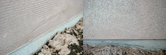

Dennis putsar alltid hörnen och smygarna först, innan han tar de stora väggytorna. För att få till ett skarpt hörn monterar han hörnlister i hörnen. I smygarna sätter han både hörnlister och formvirke för att dessa ska byggas upp 2 cm, innan han drar på putsen. Längst ner på fasaden monterar Dennis en slutlist för att få en jämn och fin avslutning.
När det första lagret med puts har torkat minst ett dygn slår Dennis på det sista lagret puts. Han behandlar putsens yta direkt efter han har dragit på den. Kunderna han är hos just nu vill ha en slät yta och då filtar Dennis, vilket innebär att han slätar till ytan med en filtbräda.
Första lagret puts
Du skymtar slutlisten, efter första lagret puts. Foto: Marlén Eskilsson
Andra lagret puts
Andra lagret puts är påfört, filtat och klart. Foto: Marlén Eskilsson
