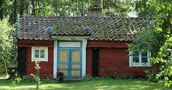

Enkelstuga på Öland
Enkelstuga på Öland Foto: Marlén Eskilsson
I stort sett alla byggnader, med några få utpräglade undantag, speglar en byggnadstradition. Hur traditionerna har tagit sig uttryck, beror i sin tur på behov, lokala förutsättningar, både ekonomiska och resursmässiga och influenser från andra bygder och länder.

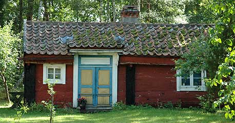

Parstuga
Parstuga "Undantag" byggt med virke från ännu äldre stuga ca 1890. Foto: Medlemmen cccj
Och genom nästan alla våra bostadsområden går drömmen om den svenska allmogetraditionen som en röd tråd. Både villan i stram 1930-tals funkis och kedjehuset från 1960-talet kan utan omsvep förses med ny fasad i faluröd träpanel, prydas av en förstukvist med snickarglädje och fasadbelysning i snirkligt smide.
Men hur började det? Var hittar vi ursprunget till våra torpardrömmar? Ja, på landsbygden förstås. Det började med eldhuset, ett rum med eldstad i ena hörnet och en öppning i taket för rök och dagsljus, som utvecklades till enrumsstugan. Ända fram till 1700-talet var enrumsstugan den vanligaste bostaden för den enklare befolkningen i städerna. Då hade man på landsbygden redan för länge sedan utvecklat enrumsstugan till den lite större enkelstugan som försetts med en liten kammare bredvid stugan. Stugan användes dagligen som både kök, sovrum och arbetsrum, men kammaren oftast bara vid speciella tillfällen och då det kom besök.
Parstugan, som är en ytterligare utveckling, var vanlig på landsbygden redan på 1600-talet. Från förstugan i mitten kommer man åt ena hållet till vardagsstugan och åt andra till gäststugan. Rakt fram ligger kammaren, som vid den här tiden började användas som kök. Gäststugan värmdes i regel inte upp på vintern utan användes till förvaring och klädkammare.

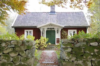

Skånelänga
Skånelängans traditionella utformning. Bild: Föreningen Skånska gårdar.

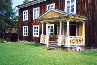

Hälsingegård
Hälsingegården Hanebo hembygdsgård.
Hälsingland är känt för vackra och detaljrika utsmyckningar. Här var det också enkelstugan och parstugan som dominerade fram till i början av 1800-talet. Då började man bygga bredare hus, till exempel genom att lägga till ett par kamrar längs med parstugan. I nordöstra Hälsingland var det vanligt att man byggde samman bostadshuset med brygghus, lagård och stall, ibland i vinkel men också till mer komplicerade former. Men det som framför allt är utmärkande för Hälsingland är just snickarglädjen, framförallt kring förstukvistarna. Förstukvistarna utvecklades så småningom till rejäla verandor, ofta i två våningar och gärna i en helt avvikande färg.

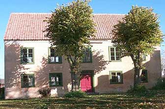

Stenhus på Gotland
Isums gård, Gotland. Foto: Länsmuseet Gotland.
