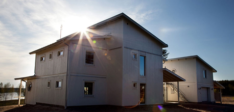

Joakim och Marias intresse för miljön och ny teknik gjorde att de ville ha ett hus som ligger i framkant vad gäller energiförbrukning. Och deras hårda arbete för att göra Villa Tui energisnålt gav mycket gott resultat.
12 kvm solpaneler hjälper till att värma huset.
12 kvm solpaneler hjälper till att värma huset. Foto: Petra Hall

I de täta väggarna sitter 38 cm isolering.
– Vi simulerade isoleringstjocklekar på mellan 35-45 cm och kom fram till att 38 cm var optimalt för våra väggar. I taket har vi drygt 50 cm och i plattan 30 cm cellplast, berättar Joakim.
För uppvärmning valde de att sätta in en kombinerad sol- och jordvärmepump med 12 kvm solfångare. För varje köpt kilowattimma får man ut sju nya av värmepumpen. Det höga COP-värdet uppnås genom att solfångarna under perioden mars till oktober förvärmer en vätska innan den går in i värmepumpen. För varje grad man höjer temperaturen in i värmepumpen ökar effektiviteten med 10 %.
– Bara solfångarna ger ca 4500 kWh per år, en investering som är återbetald inom 6-8 år baserat på dagens elpriser, berättar Joakim.

I februari 2009 skärptes Boverkets krav på energiförbrukning till 95 kWh per kvm och år för nybyggda hus i klimatzon I. Vid tiden för Joakim och Marias bygge fick ett nybyggt småhus som använder el för uppvärmning max förbruka 130 kWh per kvm och år. Både de gamla och nya kraven på energiförbrukning når huset med råge. Enligt beräkningarna skulle Villa Tui förbruka 30 kWh per kvm och år.
Joakim har följt husets energiförbrukning noga sedan de flyttade in:
– Efter ungefär ett års drift av huset förbrukar vi 34 kWh per m2 och år, berättar Joakim stolt.
