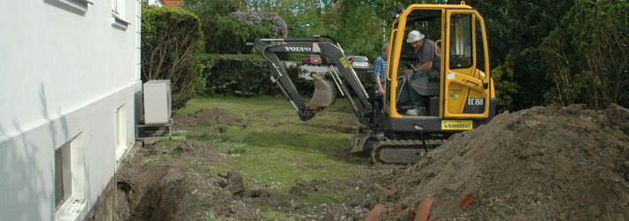

Ett dräneringsprojekt som just påbörjats runt medlemmen Familjenyheters hus.
Ett dräneringsprojekt som just påbörjats runt medlemmen Familjenyheters hus. Foto: Familjenyheter
För att kunna få fram ett ungefärligt pris per löpmeter väljer vi i den här artikeln att utgå ifrån ett specifikt hus med källare som är 8,5x8,5 meter, totalt 34 löpmeter, som ska dräneras och isoleras med dubbla isodränskivor med ett djup på 2 meter. Det finns inga växter eller andra hinder i vägen och jordarten är lera.
