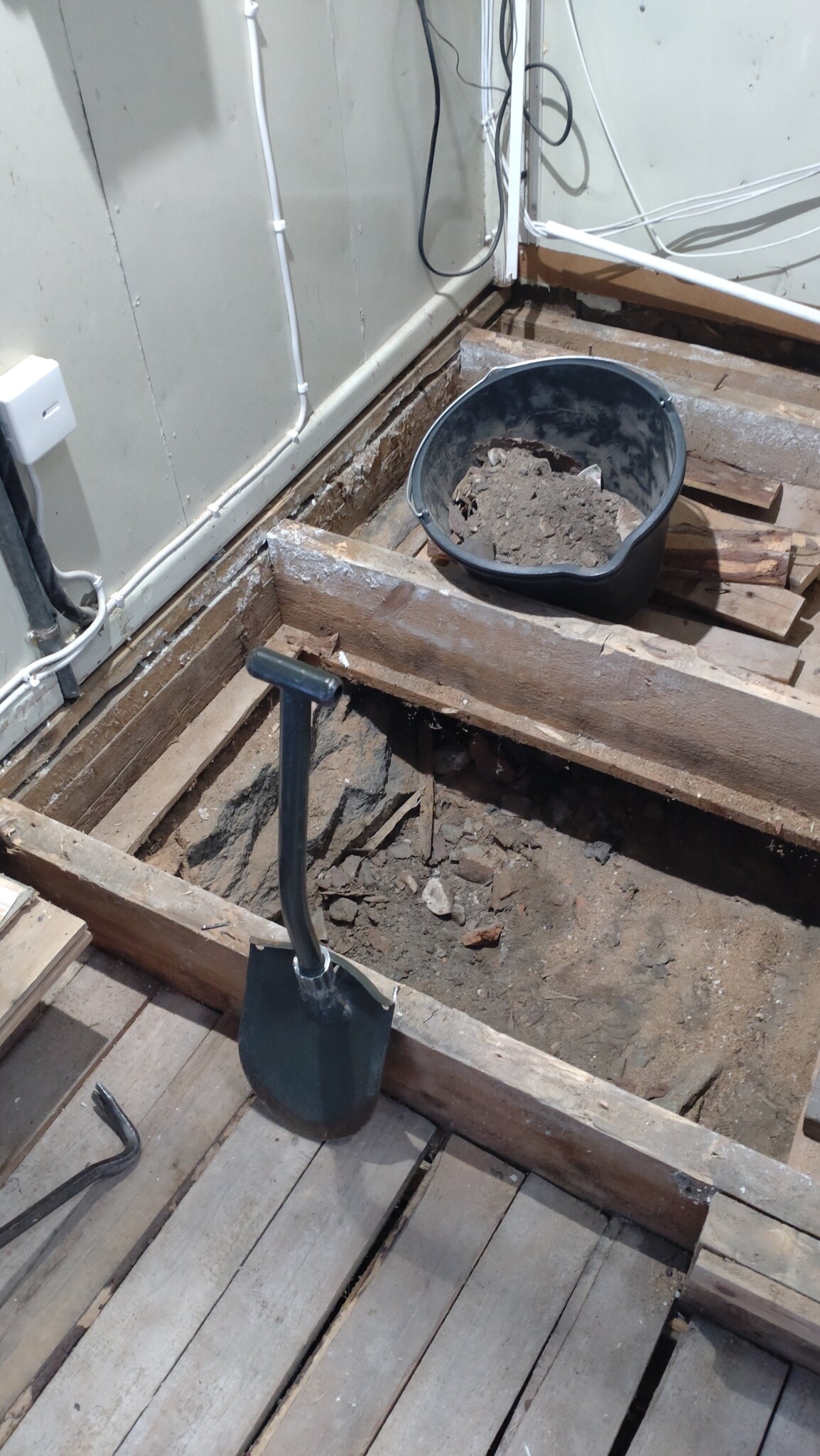

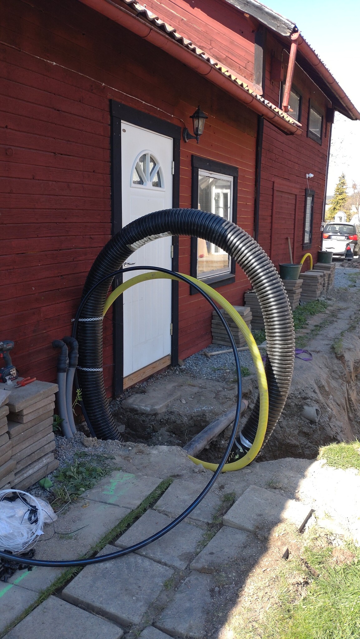

Det bror ju på förutsättningarna du har.B Bioriiseli skrev:
På uthussidan så gick jag genom väggen med rör och fick en plåtlåda bockad efter egna mått som jag fyllde med isolering.
In i huset var jag tvungen att komma in i mitten av kåken för att ansluta till befintligt värmesystem, där blev det att gräva sig under torpargrunden och fortsätta under bjälklaget (jäkla bök)
bifogar några bilder, tänk på som nån sa tidigare i tråden att den typen av kulvert har en jäkla böjradie och det är en utmaning att brotta in den på plats!
Tack för bilder 👍J John Karlsson skrev:Det bror ju på förutsättningarna du har.
Jag kommer också komma upp mitt i huset, fördelen är att mina golv är öppna och grunden utgrävd för tillfället. Tänkte om det skulle vara smart att lägga ett rör på 250-300mm, så kan man bara skjuta in kulverten utifrån. Är dock mycket stora stenar lite överallt så måste försöka få fixat en rak passage för röret isf.
