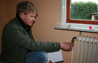

Olof Larsson rekommenderar att termostaterna byts ut.
- Siffran ligger enligt Boverkets statistik inom normalintervallet för motsvarande hus i Sydsverige, konstaterar Olof Larsson.
Husets energiprestanda kan emellertid förbättras med både smärre och större åtgärder. Olof Larsson kontrollerar elementen och föreslår att radiatorventilerna rengörs och att de gamla termostaterna byts ut.
- Termostater håller i allmänhet i 10-15 år, sen blir de tröga och slutar fungera. Jag rekommenderar att du sätter in nya termostater, helst digitala. De är effektiva och betalar sig snabbt.

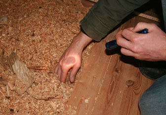

Olof Larsson kryper upp på vinden och tänder sin ficklampa. Vindbjälklaget är isolerat med kutterspån ovanpå en relativt nylagd ångspärr av plast. Mätstickan visar att kutterspånet är cirka 15 cm djupt. Det motsvarar ungefär 7 cm mineralullsisolering, vilket är alldeles för lite, fastslår Olof Larsson.
Olof tycker att kutterspånet borde bytas ut.
- Jag föreslår att du ersätter kutterspånen med modern isolering. Med 40 cm lösull sparar du närmare 4000 kWh per år, räknar Olof Larsson ut.

*Styr- och reglerteknik: Rengöring av radiatorventiler och utbyte av termostater till digitala dito. Trimning av framledningstemperaturen för optimal drift vid olika väderförhållande. Minskad energianvändning: 1745 kWh/år.

Nej !! Isolerar du vinden mera så sänker du temp på vinden = Fuktvarning. Det är viktigt att ha en bra ångspärr mot vinden innan man tokisolerar.

Håller på att isolera min vind och det innehåller 17cm sågspån el kutterspån...
Hur vet du att man ska behålla det gamla och lägga till med celluslosa fiber och inte som några jag pratat med stenull..

Har själv 35 cm glasull isolering på vinden och inga mögelproblem då fuktigheten är långt under 60%. Glasull suger som sagt inte till sig fukt från uteluft.
Energiexperten har rätt i att temostater fastnar och skall bytas, att dörrar o fönster måste ha friska lister. Utan drag kan temperaturen sänkas någon grad utan det märks.

På ena bilden synas radiatorena, texten till den lyder:
och sen i texten: "Till digitala"
Inte visste jag att det fanns digitala radiatortermostater.. :)
Jag ANTAR att man menar ELEKTRONISKA termostater till elradiatorerna eller som styr pannan. ???

På en gammal vind ska man inte använda glasull, utan någon form av naturprodukter t.ex. ekofiber av återvunna tidningar eller cellulosa fiber. Dessa material reagerar likadant som det befintliga kutterspånenet, de binder fukten i materialet och avger det successivt vid varmare väderlek, och därmed så undviker man fuktproblemen.

Släpper man upp värmen på vinden så blir det fukt/mögel så isolera mera.

Skulle gärna se någon utredning vad som blir effekten av att göra vinden så mycket kallare med tilläggsisolering i en villa från 30-40-tal? Kan de som man anlitar (med ROT avdrag givetvis) för att isolera om, lämna en 10-årsgaranti på att ingen mögel uppkommer eller andra skador tex frysskador? I så fall ja tack, annars nej tack.

Tilläggsisolering ger kallare vind, men med en tät ångspärr (som huset verkar ha) är det inte självklart att det blir mögel.

40cm glasull på en gammal kall vind? mögelpredikan går vidare....
