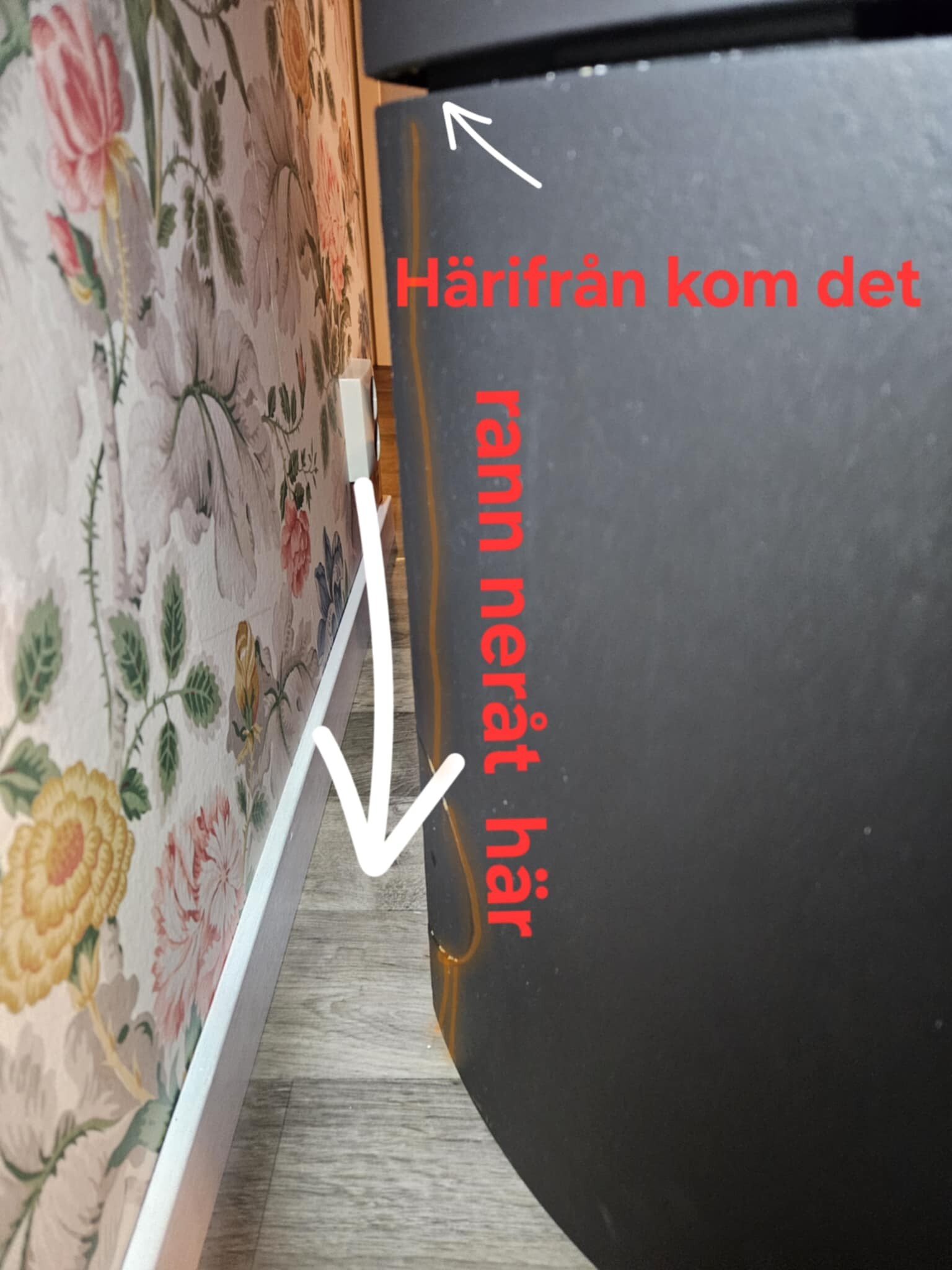

när jag eldar blir övre delen av ack tank snabbt 80-90 grader utan problem. Men de två andra ligger kvar på 20-30 grader. Runt 0 grader utomhus.
det blir varmt i elementen, men värmen försvinner fort. Hör att laddomat och shunt låter. Nyss inflyttad kan inget om sånt här, så all hjälp mottages tacksamt.
Vredet ovanför pannan ska vara inställd på 50-150 grader har jag låst mig till, den står på ca 100, men där ligger väl inte problemet om övre del av ack tank blir varm
