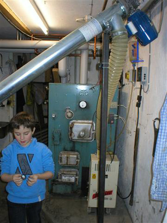

Pelletsbrännare
Pelletsbrännare och gammal panna från -62.
– Pannan från 1962 har jag behållit, eftersom den är av god kvalitet och fortfarande fungerar utmärkt. En fördel är att jag också kan elda med ved, vilket jag gjort i begränsad omfattning.

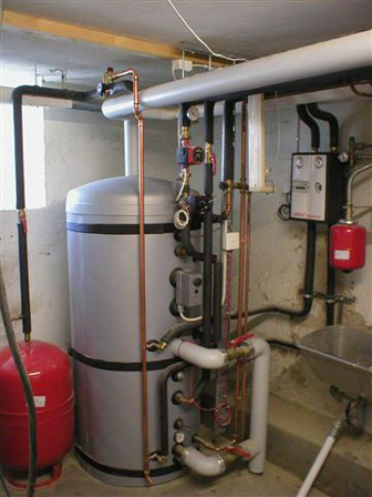

Ackumulatortank 500 L
Ny ackumulatortank på 500 liter.
– Mest pengar har vi lagt på ackumulatortanken som är hjärtat i husets värmesystem. Om man har en bra ackumulatortank finns det möjligheter att göra det man vill, till exempel koppla in andra externa värmekällor som solfångare. Det är även möjligt att i framtiden koppla in en vattenmantlad vedkamin.

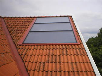

Att komplettera pelletseldningen med solfångare kändes som ett lämpligt val. De plana solfångarna på sammanlagt 7,5 kvadratmeter minskar pelletsförbrukningen och arbetsinsatsen, samtidigt som de täcker varmvattenbehovet under sommarhalvåret.
Plana solfångare
Plana solfångare 7,5 kvadratmeter.
– Jag valde plana solfångare framför vakuumrör, främst med tanke på hållbarhet. De plana solfångarna är enklare och mer tåliga i konstruktionen än vakuumrör av glas, förklarar han.

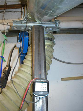

Cykeldator
Cykeldator mäter pelletsförbrukningen.
