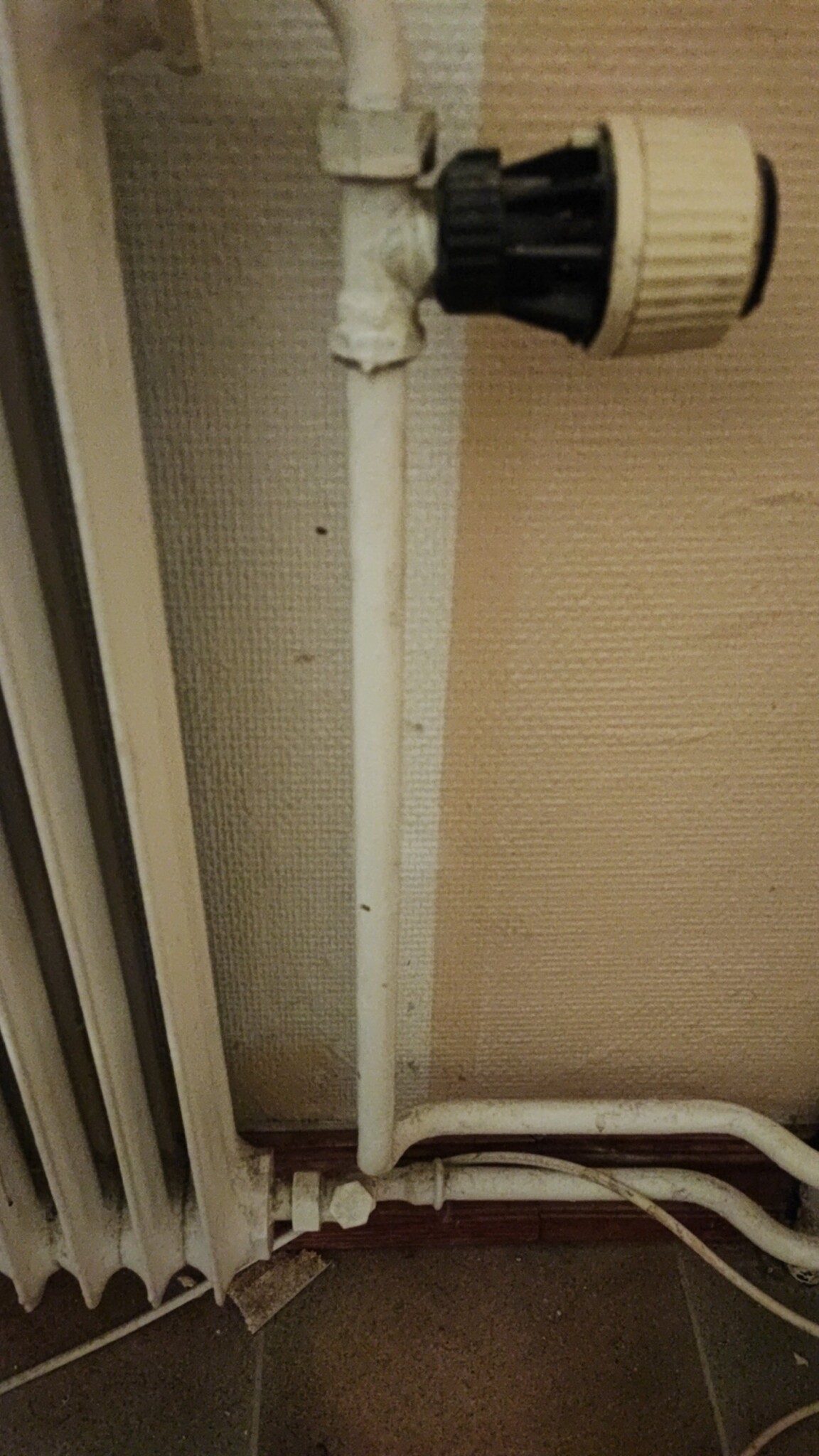

Jag ska häkta av några radiatorer i kåken medan jag renoverar. Jag behöver således proppar/pluggar enligt bilden nedan. Kruxet är att jag tror det finns 2 olika gängor som ligger väldigt nära varandra i dimension. Det finns en äldre variant och en nyare. Mina radiatorrör är i stål från 1972. vanliga gröna stålrör alltså. Kan det då vara G10-gänga?

Jag har bara råkat på avvikande gänga på termostat två gånger i mitt yrkesliv.
Däremot så är det vanlig 10-gänga på stålröret som termostaten är monterad på.
Köp vanlig radiatorpropp och prova på termostaten som på bilden. Det kommer nog passa.

![Metallisk rördel, troligen en koppling, med invändig gänga och sexkantig ytterform för verktyg.](https://static.byggahus.se/attachments/images/medium/737/737373-03bdf0612f4c2316e7067379186cee9b.jpg)
Sist jag köpte på bauhaus fick jag fel gänga. jag fick en gänga med nästan identisk innerdiameter men med fel stigning. Det är ju såklart lätt att kontrollera gängan på bauhaus proppar. Det är ju bara ta med en hona och kolla om det passar.
Inte trmostaten. Jag har väl andra hongängor liggande.
Den där ventilen behöver inte proppas, bara ta av termostaten så är den avstängd.O Olf Oggler skrev:Jag ska häkta av några radiatorer i kåken medan jag renoverar. Jag behöver således proppar/pluggar enligt bilden nedan. Kruxet är att jag tror det finns 2 olika gängor som ligger väldigt nära varandra i dimension. Det finns en äldre variant och en nyare. Mina radiatorrör är i stål från 1972. vanliga gröna stålrör alltså. Kan det då vara G10-gänga?
De ska bytas. Kanske. Om det inte blir golvvärme i den delen av kåken. Det är inte bestämt ännu. Men nu först och främst måste radiatorerna bort och ledningarna pluggas utan dropp.
Ta bort ventilen och sätt G10 propp på röret? Blir något lite lättare att renovera då man inte behöver bry sig om ventiler.O Olf Oggler skrev:
För att förtydliga min fråga. Det är alltså gängan på överfallsmuttern till kontätningen överst på bilden som jag undrar över. Är det G10. Vad heter den andra gängan som ligger väldigt nära i dimension?
