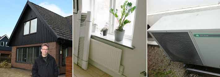

Vad det kommer att kosta att byta värmesystem beror på förutsättningarna i ditt hus, var du bor och vilken värmekälla du väljer. Här tittar vi på ett ganska omfattande typexempel och går igenom de olika kostnaderna som kan ingå i projektet.
Vi utgår från ett hus byggt på 1970-talet när vi räknar på ett exempel.
Vi har valt att utgå från en familj som bor i ett ”typiskt 70-talshus” med direktverkande elvärme. I Sverige finns närmare 250 000 direktelvärmda småhus, varav merparten är byggda under 1970-talet – därav vårt typexempel. Underlaget för vår beräkning bygger på uppgifter från olika VVS-installatörer/konsulter.
Exempelvillan:
Huset ligger i mellersta Sverige och är på 1,5 plan med platta på mark, utan källare. Boytan är på 150 kvm och den årliga elförbrukningen uppgår till 22 000 kWh, inkluderat värme, varmvatten och hushållsel. Husets effektbehov beräknas till 7 kW.
Motiv:
Familjen vill byta ut den befintliga elvärmen mot ett vattenburet radiatorsystem. Med denna åtgärd räknar man med att halvera de årliga driftkostnaderna, samtidigt som husets försäljningsvärde ökar.
