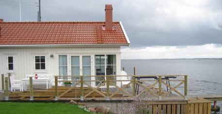

Står ditt fritidshus och slukar energi i onödan? Med rätt åtgärder kan du spara dyra kilowattimmar och samtidigt förbättra komforten i boendet.
Fritidshus
Fritidshus Foto: Svensk fastighetsförmedling
Byggahus lät Bengt Drakenberg på Energikontoret Skåne ge förslag på energiinvesteringar för olika typer av fritidshus. Om du behöver mer specifika råd för just ditt hus kontaktar du lämpligast energi- och klimatrådgivaren i din hemkommun.
