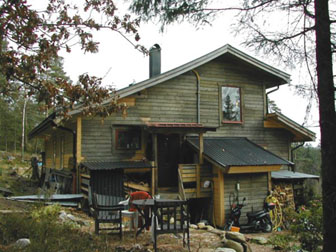

Huset är byggt i en sluttning.

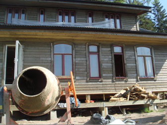

Den sluttande tomten spelade också in. Huset utformades så att det kunde byggas i sluttningen, utan att behöva spränga och göra åverkan på naturen. Grunden skulle bli en plintgrund.
Fönstren är en annan detalj som fick styra husets utformning. När Magnus och Malin hade bestämt sig för att bygga hus hade de börjat samla på sig begagnat byggmaterial.
– Tidigt kom vi över ett parti jättefina fönster efter en rivning vid Sahlgrenska sjukhuset och vi utgick en del från dem när vi sedan ritade huset, berättar Magnus.
Fönstren har välvd överkant, något som passar Magnus perfekt. Han är allergisk mot raka linjer - organiskt ska det vara. Det återspeglar sig även i takets böljande former.
Fönstren, som tidigare suttit i Sahlgrenska sjukhuset, har välvd överkant.

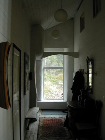

Hallen.
Hallen.
– Det var urenkelt att blanda till lerbruket, berättar Magnus.
Magnus hittade lerjord när man höll på att gräva ut för urintanken till ekobyn. Han bestämde sig för att utgå från den och blandade leran med halm, kospillning och sand. Sedan provade han sig fram tills han hittat en sammansättning som fungerade bra. Och nej, putsen luktar inte trots innehållet …

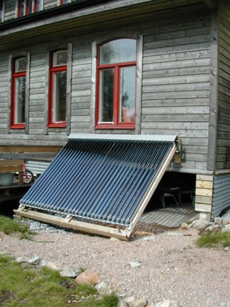

Huset värms genom vedeldning och solfångare. Från slutet av april till slutet av september behöver de inte elda alls; solfångarna räcker för att hålla varmt och producera varmvatten.

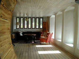

Vardagsrum. Organiska former även inomhus.

Solpaneler och ved används för att värma huset.

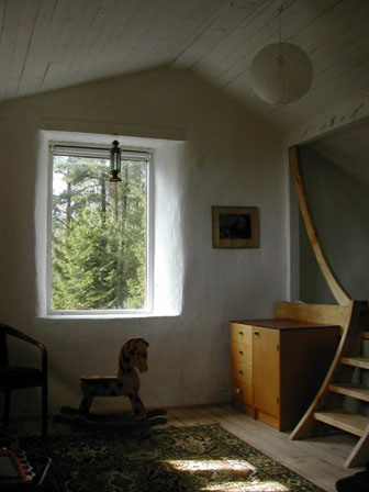

Barnen har fått ett lekrum på övervåningen.
– Det är också en väldigt härlig känsla att veta att man inte har några syntetiska material, med emissioner och så vidare. Vi vet att våra barn Erik (4 år) och Olle (2 år) kommer att växa upp utan kemikalier i inomhusmiljön.
