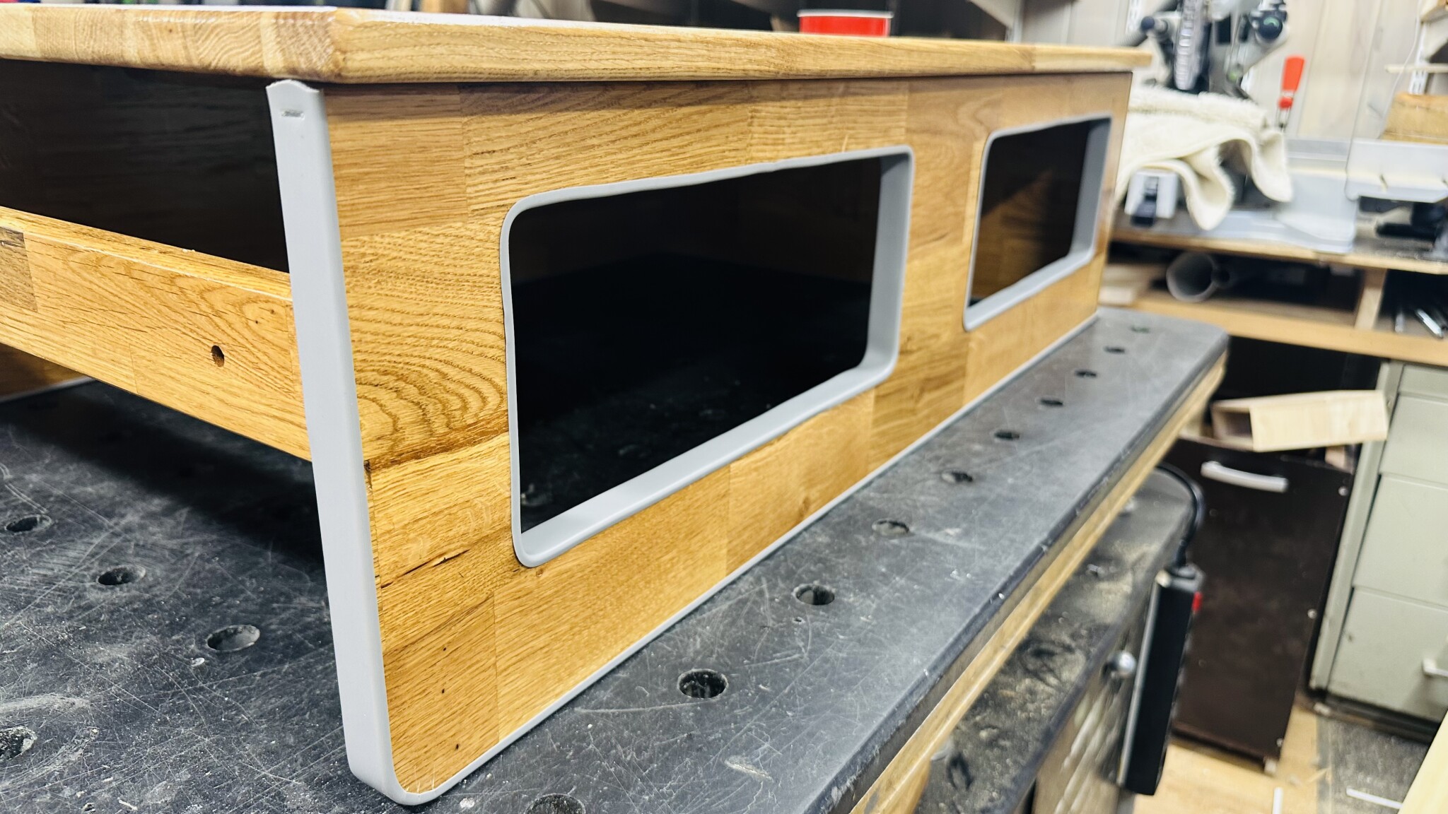

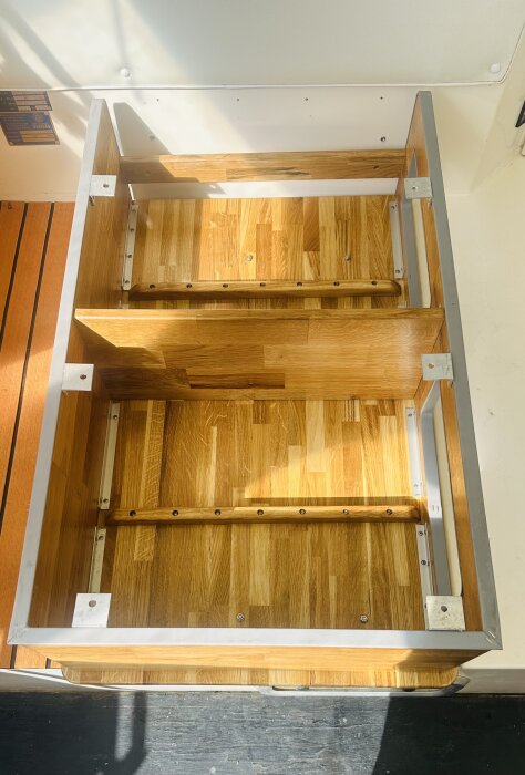

”På plats”
Äntligen blev den första möbeln monterad i båten. Det är underredet till det dubbla förarsätet.
Den tidigare möbeln var fastskruvad med små vinkellister i aluminium men för att enkelt kunna ta ut inredningen under vintern gjorde vi ett enklare fastsättnings system. Sex större vinklar i aluminium samt två fästpunkter i den bakre ekregeln. Åtta rostfria rampamuffar monterades i durken och skrovväggen och 8 rostfria maskinskruvar M6 håller allting på plats. Till hösten är det lätt att lossa skruvarna och vinterförvara möbeln inomhus.
Nästa vecka börjar jag med den andra möbeln. Den är betydligt mer komplicerad med vinklar och dörrar. Roligt med utmaningar!
Trevlig Helg! 🍺

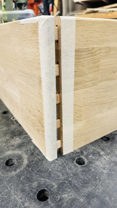

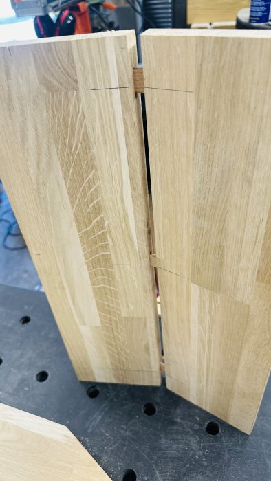

”Ny vecka - nya tag”
Möbel nr.2 till båten är igång. Sågade ut ämnen från två skivor med sänksågen. Finjusteringen gjordes på bordssågen.
Det är den här möbeln som skall ersättas.
Vinkeln mellan dörrpanelerna är 26˚ så ämnena sågades i 13˚ och en testfräsning för dominopluggarna gick bra. Det blir fler pluggar när det bli på riktigt.
Bottenplattan styr utformningen av dom övriga bitarna. En trappa med ledstång skall också integreras i möbeln samt ett fotstöd med förvaring.
En modernare stil är beställd så allmogedörrarna går bort. Plana dörrar i RF är beställda. Många hörn och vinklar att hålla reda på så det blir många mätningar innan man startar sågen. Men det är roligt med utmaningar!

”Tre av fyra”
Tre av skåpsidorna är klara. Många Domino pluggar och en förstärkning för 26˚ hörnet är framhyvlat. Hålen för RF-dörrarna är utsågade. 90˚ hörnet är fräst och nu måste ägaren bestämma hur han vill ha den fjärde sidan. Den skall sticka upp överskåpet och få någon form av handtag till trappan som skall fästas vid sidan.
Fortfarande gäller mäta tre gånger- såga en gång.
