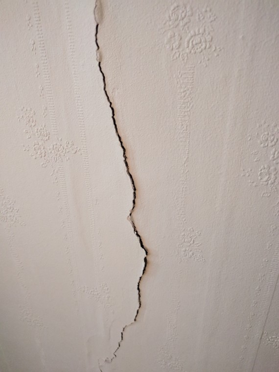

Det är ett radhus, 2 våningar + källare, hörnlägenhet. Väggarna består av trä, förutom mellan lägenheterna och i ändarna där det är betong. Där farstukvisten har sjunkit går dräneringen från taket ned. Där brukar det samlas vatten, så jag gissar att marken där har blivit underminerad.
Marken består av stenig jord, och under denna är det berg. Det märks klart och tydligt att det rör på sig. Det har tagits upp med styrelsen för bostadsrättsföreningen, men det verkade inte finnas ett överdrivet stort intresse av att ta det vidare.
Så här ser för övrigt väggen ut i vardagsrummet på övervåningen (yttervägg i betong, inte där hyllan skulle monteras). Den sprickan fortsätter ner på våningen under, men där har den dolts med väv och spackel under en renovering, och det har hållit i 6 år nu:
Det finns även sprickor i källaren på samma yttervägg, och i hörnet där jag misstänker att huset sjunker i finns det nu en 1-2 cm stor glipa under golvsockeln. Spännande grejer.

Har haft många funderingar men som jag ser det så behöver det troligen grävas upp och stabiliseras, och kanske också lyftas. Dräneringen skulle nog må bra av att göras om också. Det ska tas upp med föreningen igen vid lämpligt tillfälle.
