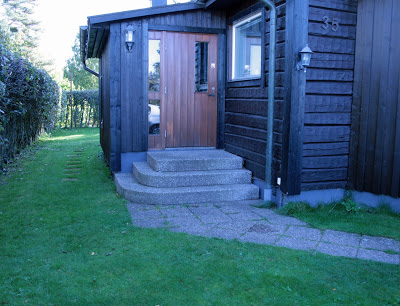

Tänkte kolla lite med er efter att jag funderat på egen hand... vi vill måla om vårt timmerhus ("äkta timmerhus", byggt -68) som i dagsläget är brunbetsat med svartmålade knutar. Vi vill att huset istället skall vara rött med vita knutar.
Eftersom huset är betsat är falufärg tyvärr uteslutet. Det är annars den vi skulle valt till huset.
Vilken typ av färg skall vi välja?
Finns det något fabrikat som är att föredra?
Kulör som bäst efterliknar Falu rödfärg?
Blir timret känsligare för fukt om det målas?
Tack på förhand!

Men då har du ju gjort exakt det jag vill göra. Har du några bilder?

Hittade inga direkt fantastiska bilder på huset, men ändå något.

Jag har tyvärr inga bra bilder på testerna jag gjorde innan vi valde den blå färgen men kan ta några bilder på huset i dagarna.
