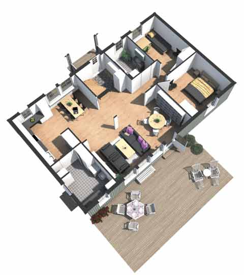

Planlösning för Älvsbyhus Höner
Planlösning för Älvsbyhus Höner.

När jag letar vidare så tycker jag att man kunde ge mer information om byggnadens tekniska uppbyggnad och informera tydligare om vilka arbeten man själv förväntas göra för att byggnaden ska bli komplett färdig. Tidigare har t ex inte markförberedande arbeten för att grunden ska kunna byggas, isolering av grunden från markfukt och kyla samt färdigmålning utvändigt ingått i priset. Ingår de nu i priset eller inte?
Det finns fler frågeställningar som jag inte lyckats hitta svar på hemsidan. Du som kund bör ställa de här frågorna till säljaren:
  1. Hur är isoleringen på ovanvåningen placerad? Ligger den i mellanbjälklaget eller i yttertaket? Om den ligger i bjälklaget innebär det mer arbete vid inredning av ovanvåningen än om den är placerad i yttertaket.
  2. Är mellanväggarna ljudisolerade?
  3. Är reglarna i badrummet anpassade för kakel/klinker om man vill byta ut plastmattan på golvet och den kakelliknande skivan på väggen? Normalt sett brukar man sätta reglar och bjälkar tätare för att minska svikten i underkonstruktionen så att inte fogar och plattor riskerar att spricka eller lossna.
  4. Har fönstren på ovanvåningen barnsäkerhetsspärrar, eller måste man komplettera med detta senare?
  5. Hur mycket arbete är kvar att göra själv innan huset är helt klart?
  6. Kan man köpa till ritningar eller instruktioner på hur man bör göra när man inreder ovanvåningen eller ingår detta?
  7. Kan man byta ut radiatorerna om man vill ha golvvärme istället?
  8. Ingår avfuktare i krypgrunden?
  9. Vad kostar tillvalet att inte bygga ett tredje sovrum?
