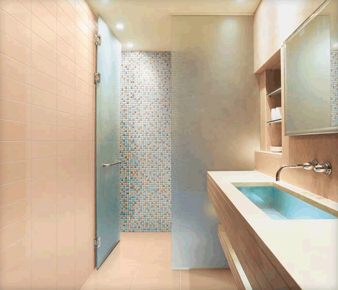

Annars är lösa 10x10 plattor det mest tidsödande kaklet att sätta enligt Jon. Mosaik kan också ta mycket tid om mosaikplattorna är ojämnt satta på arken. Det är lätt att sätta större plattor på väggarna där man inte har problematiken med fall.

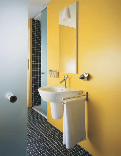

Estetiskt bör du tänka på formen och karaktären på rummet när du väljer kakel. Ett litet badrum känns mer rymligt om du väljer stora ljusa plattor. Avstå helst från mönster och små plattor i det lilla badrummet.
Om badrummet är väldigt stort kan du få det att kännas mindre och mer ombonat med hjälp av kaklet. Rummet känns t ex mindre om du lägger en bård en bit in från väggen som får rama in golvet.
Är badrummet mörkt och utan dagsljus gör glansigt kakel att rummet känns ljusare eftersom det reflekterar ljus.  En matt yta gör tvärtom att en stor yta med mycket solljus neutraliseras och ger ett lugn.

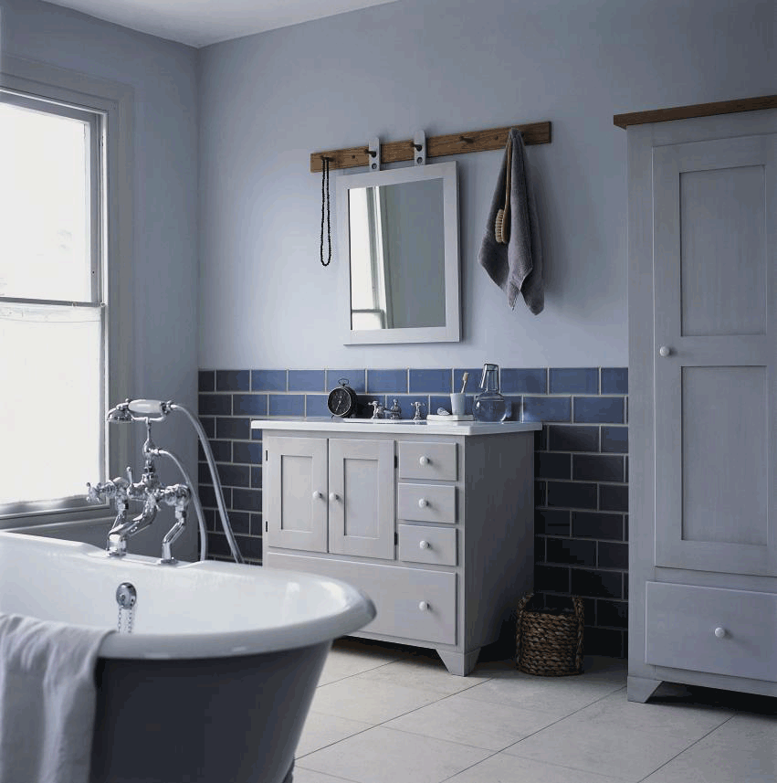

Om du vill ha gammaldags stil i badrummet väljer du gammal stil på kaklet. Kanske ett schackmönster i diagonalt ställda plattor på golvet? Vitt kakel med fasade kanter på väggen är en annan gammal modell. Här är det bra att hämta inspiration från butikerna för byggnadsvård, som även säljer gammaldags kakelplattor.
