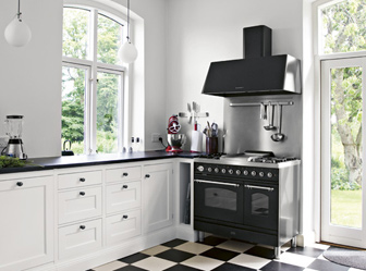

Rostfritt som stänkskydd
Rostfritt som stänkskydd vid spisen. Foto: Kvänum.

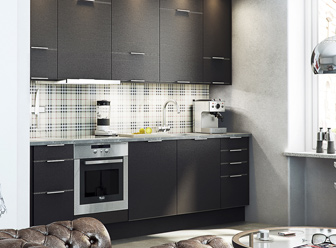

stänkskydd med tapet bakom
Ruta från Burberry bakom glasskiva. Foto: Marbodal.

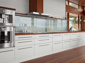

stänkskydd glas
Frostad glasskiva som stänkskydd. Foto: Kvänum.
Glasskivor är det mest populära valet idag när det gäller stänkskydd. Det finns ett stort spektra av glaspaneler man kan välja mellan. Dels finns det traditionella glasskivor med etsat eller tonat glas, glas som är färgbelagda på baksidan och transparenta glas där man sätter en tapet bakom. Glas kan sättas antingen direkt på väggen eller med distanser.
Denny Elfström på Bromma glasmästeri menar att man behöver ha härdat glas ovan spisen på grund av värmen medan det räcker med vanligt glas ovanför diskhon.
– Glasskivan kan fästas med lister eller skruvar i väggen. Har man skiva som är målad eller lackad på baksidan så kan man limma den, men det går inte med en genomskinlig skiva eftersom då syns limmet igenom ser fult ut.

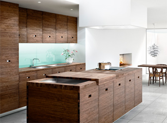

Stänkskydd av glas
Glas som stänkskydd. Foto: Ballingslöv.
En nackdel med glas är att fettfläckar och tumavtryck syns tydligt, men samtidigt är glasskivan enkel att göra ren med fönsterputs.
Fördelen med glasskivor såväl som andra hela skivor som rostfria plåtar och laminat är att de är relativt enkla att byta ut. Monterar man skivan med beslag på väggen så kan man utan någon större arbetsinsats byta ut skivan när man tröttnat på den. Om skivan limmas, blir den å andra sidan mer permanent. Hur man väljer att fästa skivan handlar om vilken flexibilitet man är ute efter.

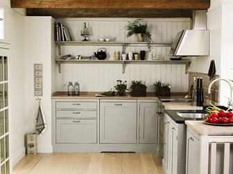

stänkskydd av pärlspont
Panel passar i traditionellt kök. Foto: Kvänum.
Man kan komma runt problemet delvis om man behandlar materialet väl.

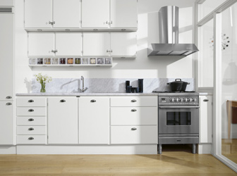

stänkskydd av marmor
Bänkskiva av vit marmor följer med upp. Foto: Kvänum.
Enligt Annette Thor skiljer sig sten väldigt mycket mellan vad man väljer för typ av sten, men ett ungefärligt kvadratmeterpris är 3 500 kronor för kalksten och mellan 4 000 och 5 000 kronor för granit när det gäller skivor med en tjocklek på två centimeter.
