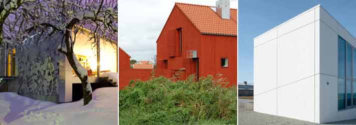

Tillbyggnad i aluminium av UNIT arkitekter, Sands hus av Thomas Marcks och Villa Widlund av Claesson Koivisto Rune.
