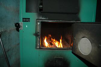

Eld i vedpannan.

– Att elda med ved är en konst man måste lära sig. Röken ska knappt ens synas, om det bolmar ur skorstenen är något på tok, säger Gösta Johansson.
Det allra viktigaste momentet är den första fasen i eldningen då vedklamparna lagts in i eldstadsluckan. En del vedeldare passar på att stänga draget efter tändning, i tron att man då sparar på veden.

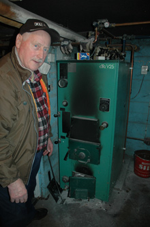

Gösta med pannanGösta Johansson gör två brasinlägg varje dag: det första vid 16-tiden på eftermiddagen och det andra två timmar senare. Varmvattnet lagras i en ackumulatortank som fulladdad håller en temperatur på 80-90 grader. På morgonen är temperaturen omkring 60 grader, vilket i regel är tillräckligt hög för hålla värmen i huset fram till eftermiddagen.– Snåleldning resulterar i att det blir fukt så att pannan sotar igen. Man ska elda med öppna spjäll tills brasan tagit sig ordentligt och temperaturen på pannvattnet uppgår till minst 80 grader. Man bör aldrig stänga draget helt förrän elden brunnit ut.
– Under vintern kompletterar vi med kokspisen om ackumulatortanken inte räcker till. För vedeldning i ett normalt villahushåll brukar man rekommendera en tankvolym på minst 1500 liter. Hos Gösta Johansson är tanken betydligt mindre, endast 500 liter.
– I allmänhet finns det en risk att vattnet börja koka om ackumulatortanken är för liten. Fast i mitt fall vet jag hur mycket eldning som anläggningen tål: jag lägger aldrig i för mycket ved. Vi har också en säkerhetsfunktion vid överhettning, så att eventuellt kokvatten enkelt kan ledas ut i ett avlopp i källaren, förklarar han.

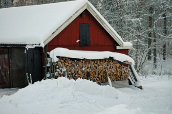

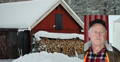

Veden mellanlagras utomhusVeden mellanlagras under plåttak utomhus.
– Visst kan man hugga ved för hand, det ger bra motion. Men min rekommendation är att skaffa en bra och rejäl vedklyv.
När veden är kluven är det viktigt att den förvaras rätt och tillräckligt länge. Gösta har ett vedupplag utomhus där veden ligger staplad på pall under plåttak. Han har även ett vedförråd i källaren. – Jag brukar ta in veden en vecka före användning så att det torkar ordentligt. Veden brukar huggas på våren, efter snösmältningen. Om sommaren varit varm går det ofta bra att använda den för vintersäsongen, säger han.
– Men det bästa är om veden får ligga ytterligare en säsong, då är den garanterat torr.

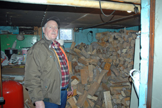

Gott om ved i källarenGösta har gott om ved i källaren.
– I vårt hus är det alltid någon som är hemma och kan sköta vedpannan, så vi behöver inte grunna över det problemet, säger han.
