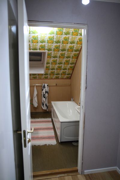

Vi har bott i huset drygt två år och nu det är dags för badrummet, det har varit dags mycket längre än så men förra ägarna kom aldrig till. Badrummet är på 6kvm, vi har inte tänkt något speciellt påkostat, klinker på golvet med elvärme, kakel på väggarna, ett vanligt badkar, eventuellt inbyggt och en duschhörna. Vi frågade ett antal badrumsfirmor om offerter men bara en av dom ville ens komma och titta, alla verkar ha hur mycket som helst att göra. Den firma som kom gav en offert på 170.000:- före ROT-avdrag. Dom lämnade en imponerande detaljerad offert, till och med en ekbit till tröskeln för 100kr var med. Offerten var uppdelad på 100.000:- för material och 130 timmar jobb. Dom hade glömt badkaret men å andra sidan tagit med 24 timmar för rivning som jag sa att jag skulle göra. Vad man kunde se av offerten var att dom tagit i ordentligt med precis allting, på precis alla punkter kan jag utan att anstränga mig hitta samma saker billigare. Jag pratade med min pappa, vi är ganska vana hemmasnickare båda två, vi sa att vi ägnar våren åt att läsa på och köpa hem material, så kör vi själva istället.
Jag kommer fylla den här tråden med text och bilder allteftersom bygget framskrider, den som känner sig road följer med, kommentera gärna.
Håll tillgodo!
/Tomas

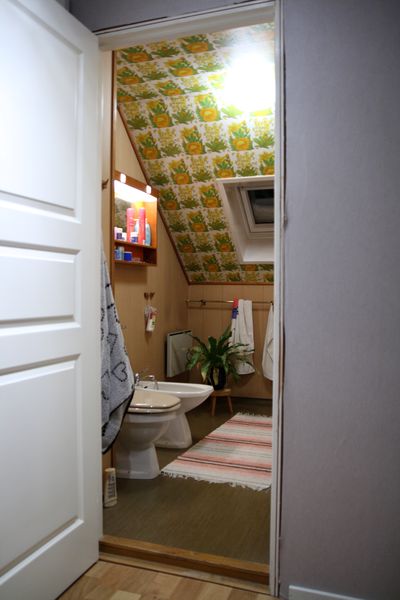

Ett par förebilder, golvet bestod av brun plastmatta, väggarna av 20cm breda skivor av något plastmaterial, lite ljusare brunt
I taket storblommig våtrumstapet

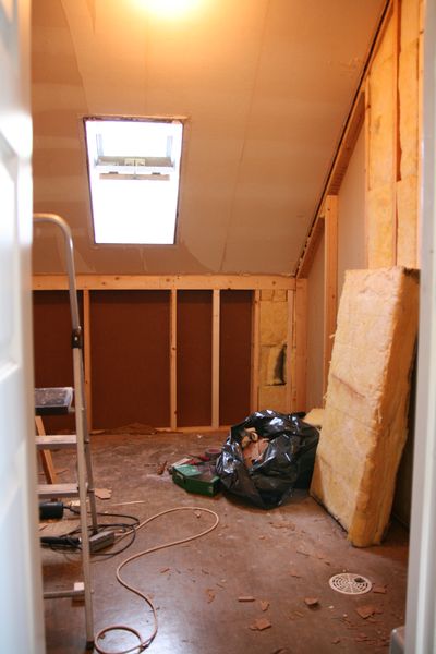

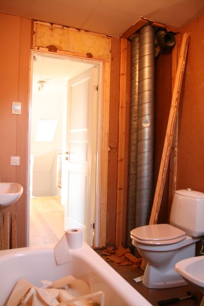

Det här läget är lite jobbigt, rivit för långt för att kunna ångra sig, men har ALLT jobb kvar. Väggarna bestod av 20cm breda masonitskivor, fasthäftade och ihopskjutna omlott en centimeter, nästan märkligt att det inte smitit ut något vatten

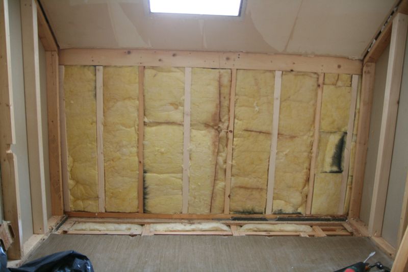

Håller på att regla upp väggarna till cc30, för att slippa dubbelgips

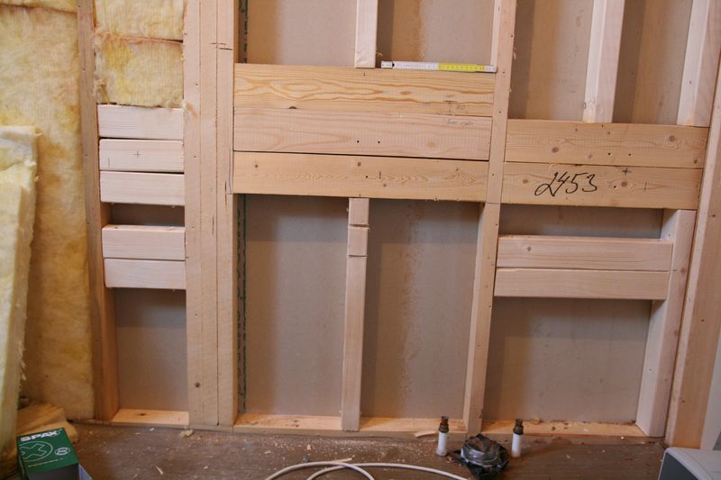

Kortlingar på plats för kommoden, bara hoppas dom kommer på rätt plats...
Kortväggen färdig för gips, några isolerskivor är lite mörka i kanten, men jag tror inte det är fukt, det syns inget på någon regel, det kanske kan vara damm som sugits ut?

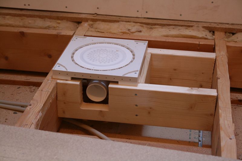

Kortlingar för den ena golvbrunnen
Och brunnen på plats

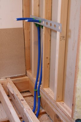

Vattenanslutning för badkaret

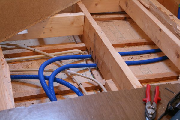

Rören under golvet, dom försvinner ner i tvättstugan precis där dom går in under det gamla golvet, fördelningsrören kommer sitta i taket i tvättstugan

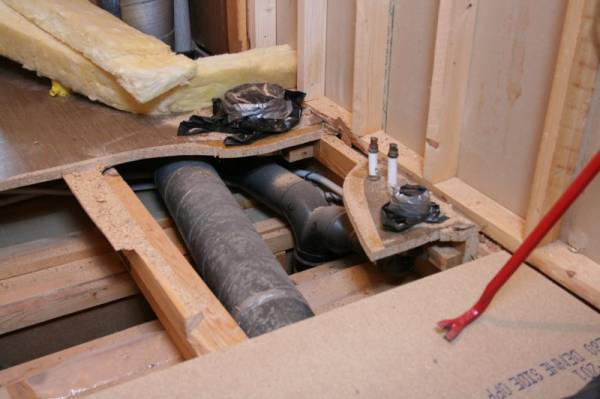

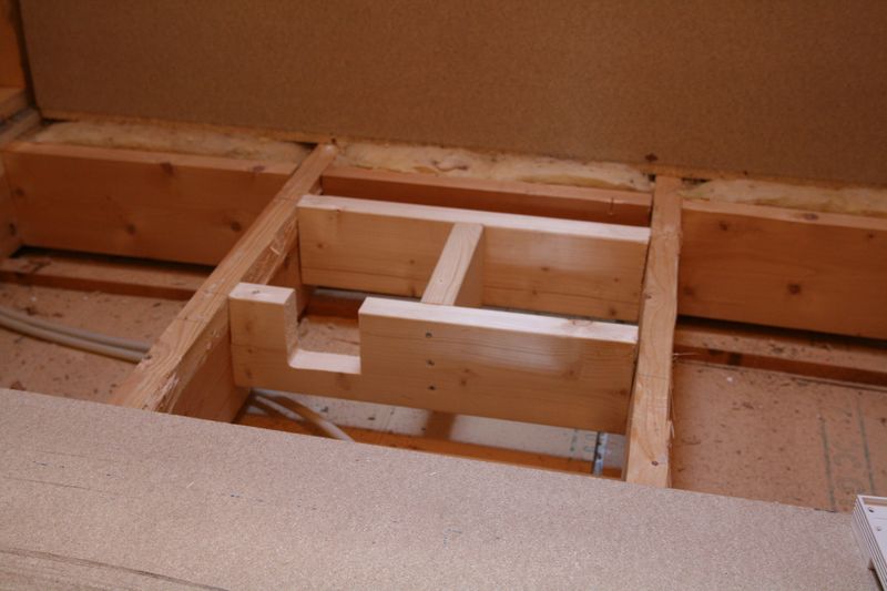

Har fått lite bekymmer här, brunnen i duschen ska vara där avloppet för gamla toaletten sitter, nya toalettens avlopp ungefär där det smala avloppet är på bilden. Problemet är att brunnen måste sitta 20cm från väggen, det blir väldigt trångt runt ventilationsröret, dessutom måste kortlingar få plats. Det går att flytta ventilationsröret till mer utmed bjälken, men det måste gå i samma fack. Får fundera på det ikväll.
