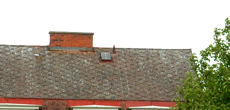

Har du eternit på huset? Lugn, för det är inte farligt när det sitter där. Dessutom åldras det vackert och börjar få ett kulturhistoriskt värde. Vill du ändå bli av med eterniten, berättar vi här om hur du ska gå tillväga.
Hus med eternittak.
Hus med eternittak. Foto: Marlén Eskilsson
