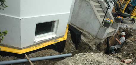

Vill man undvika att vatten tränger in i husgrunden är en ordentlig dränering en bra början.
Dränering pågår.
Dränering pågår. Foto: Marlén Eskilsson
En dränering runt huset gör man för att leda bort vatten. Markfukten däremot är svår att undvika.

Börja med att gräva upp runt huset
Att gräva upp runt huset är ett tungt jobb. En minst två decimeter bred remsa ska grävas längs grunden och en bra bit ner under källargolvets nivå. Underkanten på dräneringsröret ska hamna under grundkonstruktionens lägsta punkt för att vattnet ska kunna leta sig ut.
Oavsett om man själv hyr en grävmaskin eller lejer ut arbetet på en markentreprenör, bör man använda en mindre maskin med så kallade larvfötter. En stor maskin med hjul packar leran i marken onödigt hårt och gör den mindre genomsläpplig.
Undvik att gräva runt hela huset på samma gång
Undvik att gräva runt hela huset på samma gång, eftersom det i vissa fall finns risk för att husgrunden kan sätta sig när det inte längre finns jord som trycker emot.
Montera isolerskivor och dräneringsrör
Isolerskivorna ska stå på ett fast underlag, så att de inte glider när man fyller igen gropen. Tryck ihop skivorna ordentligt för att undvika springor och placera dem med förskjutna skarvar. Man kan också ta hjälp av fogskum för att täta skarvarna och hjälpa till att fixera skivorna.
Nya dräneringsrör ska ha en diameter på minst 110 millimeter och placeras nedanför grundsulans kant. Dräneringsrören ska ligga på ett minst 50 millimeter tjockt lager av dränerande material, till exempel grovt grus. Rören ska sedan täckas av ytterligare 300 millimeter grus. Tänk på att fiberduken ska ligga mellan jordlagret och dräneringslagret.
Isolerskivorna är tillverkade för att hålla för hårt tryck men man kan ändå vara försiktig när man fyller igen gropen så att de inte skadas eller rubbas. En del leverantörer rekommenderar att fiberduken även ska täcka isolerskivorna, som ett extra skydd.
Dagens isolerskivor klarar fukt, men för att undvika att regnvatten tränger ner bakom skivorna monteras därför en list vid skivornas överkant.
