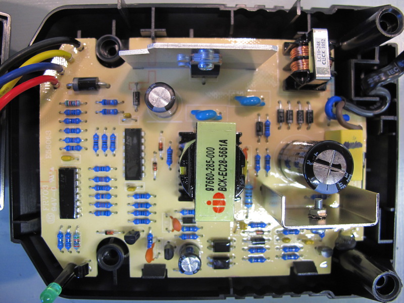

Det ser rätt ordinärt ut.mattiasp skrev:
Prydligt, dom har inte känt något behov av att packa ihop komponenterna något och det har dom ju rätt i. Utvecklingskostnaden blir aningen högre av att optimera packningstäthet och produktionskostnaden blir något lägre iom fler kort per panel. Dom har nog valt en helt rationellt vald nivå.
Korten är pertinax, glasfiberkort är dyrare och bättre. Men helt onödigt i denna produkt.
Jag tycker mig se att kortet är lackat, det är bra iom att laddaren kan komma att stå i alla möjliga miljöer.
Jag skulle gärna kollat hur lödningarna ser ut under, där kan man se om dom ställt värmen och lodmängden snålt och därmed behövt löda manuellt på stora komponenter, eller t.o.m struntat i detta extra moment trots behov.
Men jag misstänker att det även ser bra ut där. Den låga packningstätheten medger en "riklig" lödning i maskinerna, så dom behöver troligen inte alls någon extra handpåläggning efter.
