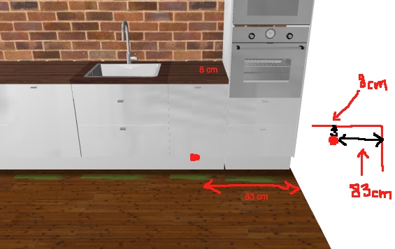

Avståndet från högra väggen är 83 cm och från den bortre väggen är det 8 cm. Diametern på röret är 10 cm. Jag har mätt till kanten på röret och inte till mitten.
Den röda fläcken i det första bänkskåpet från höger (bredvid högskåpet) har ett avlopp under sig. Jag undrar om det är möjligt att ha diskhon så långt ifrån avloppet och vilken vinkel som krävs för att vattnet ska flyta ner i avloppet problemfritt och utan att saker o ting fastnar/torkar och börjar lukta.
Kan jag till och med gå rakt ner till under bänkskåpet och dra hela röret längs sockeln?
Vad är max vinkeln?
Vad är minimum vinkeln?
Hur mäter jag enklast vinkeln?
Måste jag tänka på något särskilt förutom ovan?
Finns det någon faktablad/broschyrer från en säker källa om sånt här så jag kan läsa på om sånt här?
Tacksam för alla svar

Välkommen till forumet.
Strunta i vinkeln. Enklare att mäta fall i cm/meter.
Fallet ditt ska vara min 1 cm per meter horisontell ledningslängd.
Fallet får vara max 90° dvs lodrätt.
Har du plats för rörets ytterdiameter + fallet (1cm ifall röret går vågrätt 1 meter, 4 cm ifall röret går vågrätt 4 meter) samt ev lite för den plats böjar tar - så går det utmärkt att dra det i sockeln.
Är det ont om plats kan du köra med 75 mm rör eller 50mm, och ta upp dimensionen först när du ansluter till befintligt i golvet.
