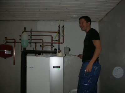

Om alla rör finns framdragna till pannrummet (varmt, kallt, värme, köldbärare) samt elmatning inklusive vprör för utegivare samt ev innegivare och effektvakt, så låter det inte som 4 dagars jobb. En uppskattning är 1 dags jobb för rör + en halv dag för el. Sen tillkommer tiden för att lufta borrhålet. Oftast kör man dit och riggar upp luftningspumpen och låter den snurra över natten till nästa dag då man kan börja installera. Räkna med en halv dags jobb för det.
Så då är vi uppe i 2 dagar. Om installatören har en lång körsträcka för att komma hem till dig, kan det ju tillkomma lite tid för det.

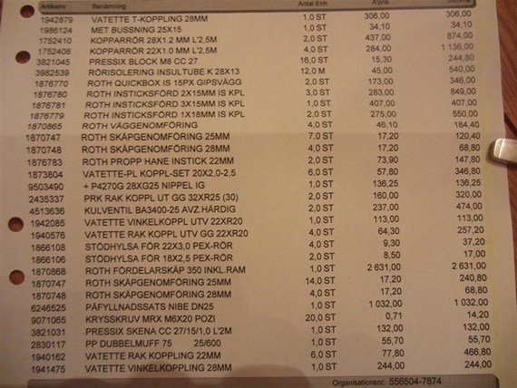

Här kommer fakturan! Ni kan bortse från ena fördelningsskåpet för det ska han ta tillbaka.Men annars ser ni något konstigt? Är det höga priser? Kan man bestrida prissättning på enskilda saker? Tänker på om de har påslag på x00% på t ex Ahlsels priser? Finns det något som man absolut inte använder vid pumpmontage? Snälla hjälp kan inte mycket om detta.
Äh?
Är du helt säker på att den där fakturan bara avser installation av pannan?
Allt det materialet syns inte på bilden du la upp. Tydligast är kanske toasitsen och vattenutkastaren som absolut inte kan ha med detta och göra.
Inga andra jobb samtidigt när dom ändå var där?
Ser lite udda ut med ca 26 m RIR som inte syns bilden samt en hel del rörisolering?
Dock syns en text på första fakturabilden längst upp på pappret där det står "kompl villa"
Har dom inte gjort mer jobb som dom samlat på samma faktura?

Det där är som sagt en väldig massa material som inte har något med installation av bergvärmepumpen att göra.
Om du själv vill kontrollera priserna så kan du söka på artikelnr här:
http://www.dinvvsbutik.se/advanced_...rds=1940543&osCsid=su4k2p1tq17ovnu1djgck5tv02
Artikelnr är ett sk RSK nr som är ett unikt nr för alla vvs-delar. Du betalar tex 80kr ex moms för något som du kan köpa i nätbutik för 53kr. Din röris betalar förstås lite mindre ändå för delen så du kan säkert räkna med att han har cirka 50% marginal på rördelarna. Det är antagligen, jag vet inte, helt normalt för denna typ av jobb.
Jag ska också bli röris i nästa liv.

Det där ser som sagt ut att vara prylar till en hel kåk, står tom "kompl villa" längst upp. Jag reagerar dessutom på att du skriver att rörisen var där i 3-4 dagar, det som syns på bilden sätter en van rörmokare upp på ett par timmar.
