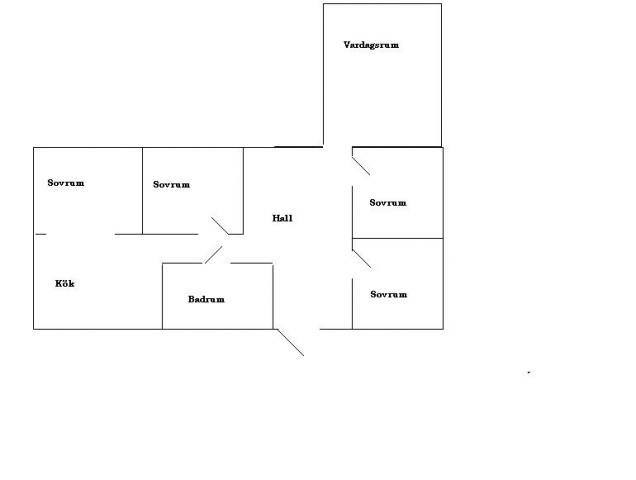

Är pellets verkligen bästa alternativet, eller skall jag köra på luft/luft värmepump?
Nu står jag i valet och kvalet. Antingen installera en pelletsbrännare i den befintliga pannan, eller installera en luft/luft värmepump. Men jag har ingen aning om vilken lösning som är mest ekonomisk för min del.
Huset är på 128 m2 boplan och 120 m2 källare. I källaren har vi i princip ingen värme på under vintern,förutom i ett eller två rum. Boplanet ser ut enligt skissen.Skulle det funka med en värmepump, för att värma boplanet? Vill gärna inte investera i två st. I min familj så ingår min fru och sedan fyra döttrar som börjar trilla in i tonåren om sex år, vilket natuligtvis innebär en hel del mer varmvattenåtgång.
Snälla hjälp mig komma till ett snabbt beslut. Installation av brännare, skruv o förråd har jag en offert på 30 000 efter ROT avdrag. Värmepump har jag inte kollat ännu.

L/L-VP och Pellets är inte 2 likvärdiga alternativ.
L/L är betydligt billigare i drift, men under -15/-20C så funkar den inte alls. Du måste därför ha något annat som backup när värmen inte räcker/finns alls.
Därför är Pellets + L/L en bra kombination. man kör den betydligt billigare L/L-VP så mycket det går och när den inte räcker till drar man igång pelletsen.

Tyvärr så har jag inte möjlighet att införskaffa både alternativen just nu o därför undrar jag vad ni skulle rekommendera så som förutsättningarna ser ut idag. Idag sköts hela uppvärmningen av huset med ett eluppvärmt vattenburet system.stedevil skrev:L/L-VP och Pellets är inte 2 likvärdiga alternativ.

Med många rum får du problem med en l-l pump. Dörrarna måste alltid stå vidöppna och värmen når ändå inte fram. Varmt framför pumpen - iskallt vid fönstren i rummen.
Jag säger som stedevil, l-l pump är bra komplement till pellets men ingen ersättning.
Har du panna och radiatorer så ger ju en pelletsbrännare komplett uppvärmning.
Spillvärme från pannan ger också lite värme i källaren. Värme i skorstensstocken gör att självdragsventilationen hålls igång. Har man kall skorsten bör man ordna något mekaniskt ventilationssystem i stället. Låter dyrt så jag fortsätter med pellets och varm skorsten.
30000 lät väldigt dyrt för att sätta in en brännare i pannan. En ny brännare kostar ca. 18000 och en skaplig begagnad 8000-9000 med förråd och skruv.

Pratade med en annan leverantör nu o han ställer sig skeptisk till att installera en brännare i den pannan jag har, då det är ganska lite kammare i den som han uttryckte det. Den killen som jag fått offerten av påpekade också detta, men det enda problemet enligt honom med det var att man fick aska ur ofta, medans han so var tveksam till det påpekade att jag förmodligen kommer att tappa mycket effekt pga detta?
Planen är lite som så att man installerar en pelletsbrännare nu och sedan om en sju-åtta år ordnar en annan uppvärmningslösning. Entingen bergvärme eller luft/vatten värmepump. Det finns tyvärr inte i dagsläget utrymme för en sådan investering just nu.
