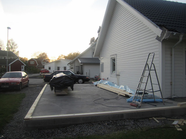

    Här tänkte jag lägga upp bilder och dela med mig av mitt garagebygge.
    Själva bygget av garaget sätter igång nu i veckan men det är ju mycket som gjorts innan själva bygget börjar, dvs markarbete och gjutning av garagegrunden.
    Därför tänkte jag i detta inlägg dela med mig av bilder från starten av projektet till hur det ser ut idag, sedan kommer jag uppdatera efter hand.
    Beskrivning av projektet:
    Garage ihopbyggt med huset med terass på taket. Pulpettak.
    Garagets utvändiga mått: 5x9m. Bakre delen av garaget kommer bli ett förråd på 2x5m.
    Grund: Isolerad platta med golvvärmeslingor.
    Här kommer bilder från start till dagsläget:
    Fick bara ha med 10 bilder så resten av bilderna lägger jag i ett nytt inlägg.

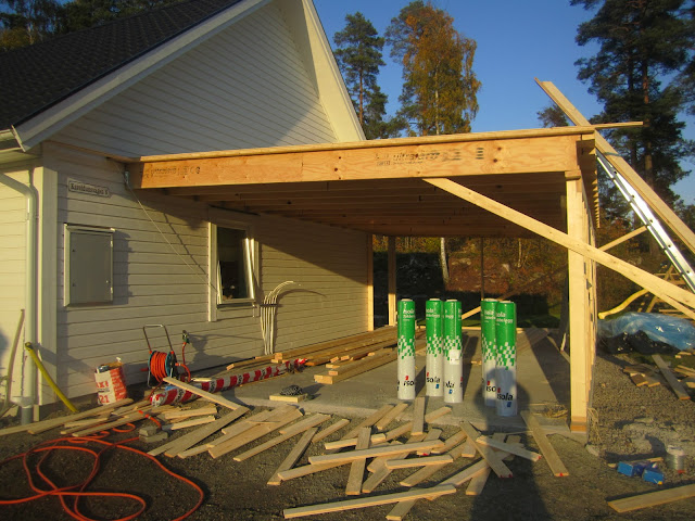

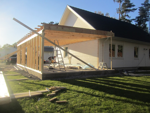

    Då var bygget igång!
    Som sagt så kom virket i fredags. Då var syllen i stort sett färdig, iaf förberedd.
    Svärfar hade lånat lagerbutikens lastbil så vi kunde lyfta av virket med lyftkranen.
    Fredag & Lördag natt bestod av jobb så virket fick ligga och vänta till söndag då det vara dags att sätta igång på riktigt.
    Söndag morgon kom svärfar och en kompis för att hjälpa till med stommen.
    Här kommer bilder:
    Vid 15-tiden såg det ut såhär:
    Kl 20.00 kom frun ut och tyckte spikpistolen lät för mycket för att vara igång på söndagskvällen så då fick vi avbryta. Men ca 4/5 av råsponten var iaf klar.
    Då såg det ut såhär: (bilden tagen mån morgon)
    Måndagen ägnades åt att spika klart råsponten (utan spikpistol) och såga bort spillet.
    Sen gick det åt rätt mycket tid till att inhandla lite grejer. Sen var ja tvungen att försöka få på pappen eftersom det skulle bli regn tisdag (vilket det blev).
    Hann nästan med pappen, eller tillräckligt för att det skulle klara regn.
    Nu ser det ut såhär:
    Nu verkar det bli regn fram till torsdag. Sen blir det till att fixa klart allt med pappen.
