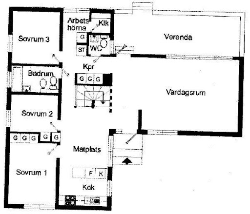

Nu har vi påbörjat projektet "Nytt badrum"
Vårat hus är ett ganska speciellt hus med många udda lösningar
Leverantör: AB Elementhus Mockfjärd
Hustyp: Enplan med hel källare
Byggår 1972
Boyta: 112kvm
Biyta: 112kvm
idagsläget består utrymmet av en liten toalett, klädkammare & syhörna
allt detta ska rivas och göra plats åt ett större badrum ca 7,5kvm
badrummet ska få nya fönster och bli helkaklat med golvvärme
och i den här tråden ska jag försöka berätta om arbetets gång
Planritning:
__________________
_______________________________________
Renoverar ett Mockfjärdshus från -72

i morgon kommer en vvs firma och drar om elementrören och tar bort de 3 befintliga elementen, detta är lite specielt med tanke på att det är ett enrörs system som går längs med alla ytterväggar bara några mm från vägg och golv.
har även beställt 2st fönster från Elitfönster med alu utsida
det speciella med fönsterna är att den gamla fönsterkarmen sitter dikt med fönsterramen vilken oxå är en bärande konstruktion. bilder på bytet kommer senare.

Har själv ett Elementhus från Mockfjärd byggt 1970. Dock är det ett 1 1/2 plans med källare, så lite andra förutsättnignar. Men jag håller med om att konstruktionen är lite speciell. Det finns inga bjälkar eller reglar alls i ytterväggar eller i tak och alla fönster och dörrkarmar är bärande.

Karmarna är inte bärande men karmen ligger dikt an den spånfyllda kassetten som fönstret sitter i. Vilket gör att man inte har något att fästa det nya fönstret i (jo en tunn masonit).
Det finns en gammal byggare av Mockfjärd Elementhus som har gått över att bli konsult för just de här husen.
Kommer inte på hans namn men jag har varit i kontakt med honom och det enda riktiga vid fönsterbyten är tyvärr att montera dem karm i karm.
Jag har gjort som så att på ett hus rivit ut fönsterna försiktigt sedan skruvat 20mm plywood remsor (lika breda som tjockleken på väggen) runt om fönsteröppningen och sedan måttbeställt fönster efter det.
