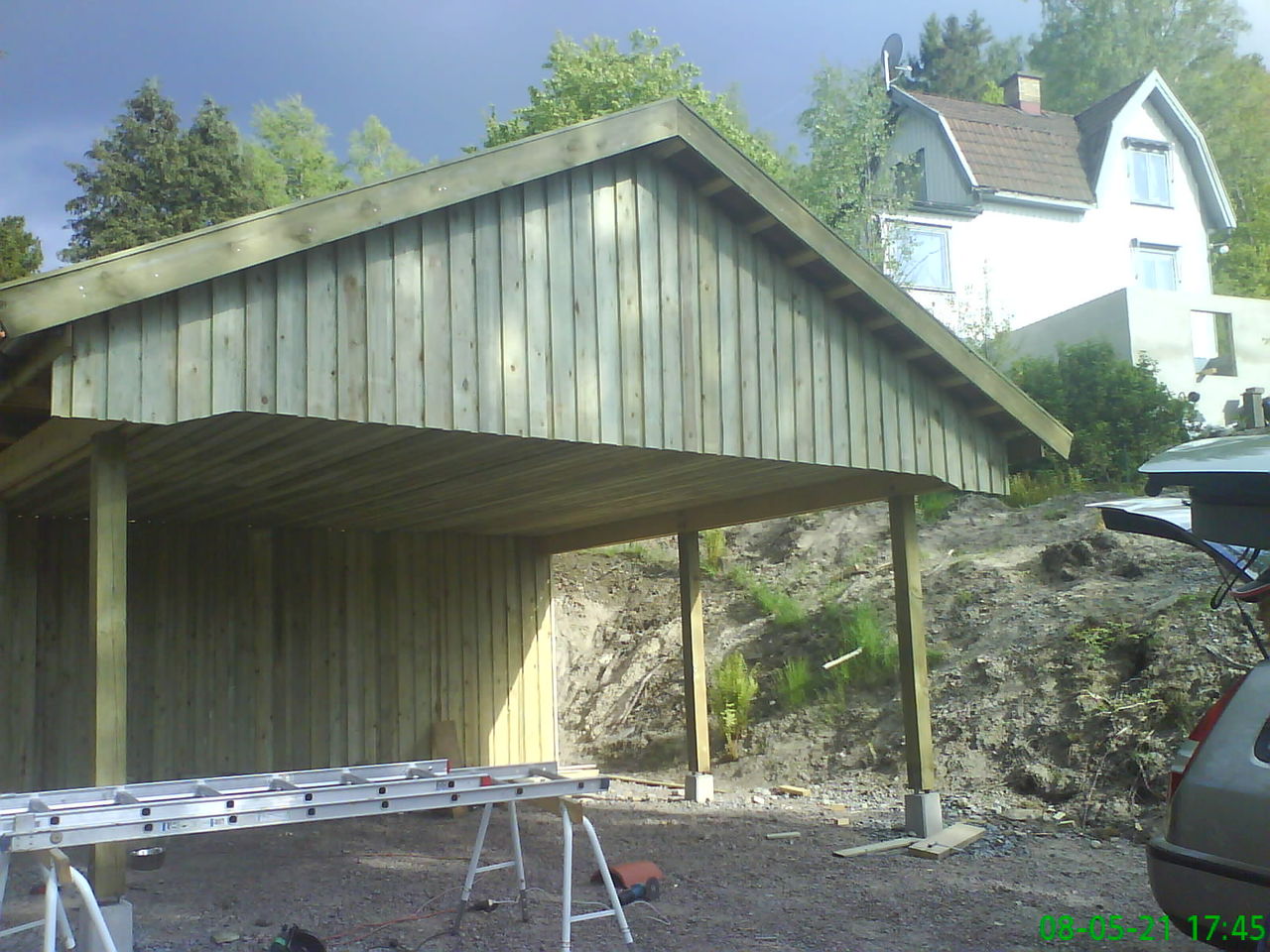

börjar nu närma mig slutet på detta åprojekt så här ser det ut just nu, skall till paneler på takstol frånt samt bak, o lite annat småfixande skall även ev fylla ut grunden lite till samt padda 1 varv till.

leverantören har varit mycket trevlig o snabb med kontakt o allt med den biten.
Bygglovs ansökan gick smidigt den med, kan iofs bero på att jag inte bor i en jättekommun, samt bor utanför detaljplanen.
chakt arbetet gjorde jag själv tillsammans med 1 vän so mhar en bra grävmaskin, kan vara bra att ha sådana kontakter ibland så det gick otroligt smidigt och snabbt när väder o vind väl tillät mig o vara ute o grejja.
det jag kan råda dig är at när du fått leverans av dina pallar med material räkna igenom precis allt även om det tar 1 dag o kolla så att allt verkligen är med gjorde missen att inte göra detta förens vi var igång med byggandet, vilket resulterade i att vi saknade 2 balkar som iofs gikc att inhandla hyffsat billigt på närmaste trävaruhandel.
hur som helst skall försöka stapla upp arbetet lite.
Chaktade ur där plattan skulle vara, stod i val o kval om jag skulle ha betong eller plint grund. blev plint grund.
Köpte plintarna färdig gjutna på byggmax, var under 100 styck. och totalt 11 behövdes.
När väl plintar var på plats, inmätta, lodade o klara var det dax att sätta dig alla 11 stolpar.
till detta behövdes 11x2 vagnsbultar (kommer inte ihåg längden just nu) samt likamånga muttrar.
sagt o gjort, nu var det dax för de längsgående balkarna vilka int evar krångliga alls att få på plats o kapade till rätt längder.
med dessa på plats spikade jag ihop samtliga 8 takstolar på en förmiddag, ringde ngra kompisar som kom o hjälpte till att få dom på plats.
Med takstolarna på plats, var det dax o måtta upp förådets material, min snickare o svåger kom väl till hands här kan jag lova då de vinkel järn som följde med var mycket veka o med vinkeljärn o balk mellan stolpar var det mycket ostabilt i mitt tycke.
så vi sågade ur o slipade så att balkarna möttes i stolparna som vi hade karvat ut plats i så istället för vinkel järn blev det rakt in i stolparna och väldigt mycket stabilare konstruktion.
med förråd klart var det dax o börja spika takläkt vilket gick troligt fort även detta på ngn dag, inga konstigheter där heller gäller bara o tänka rätt så gick det som en dans.
1 kväll med ngra kalla folkisar o en stege tog det o lägga taken själv o det blev väldigt bra även detta.
efter taken blev laggt har det varit lite finslipande o fixande o nedan kommer resultatet av ett nästan avslutat projekt.
enda som är kvar är att spika panel på bakre takstol samt sätta dit stuprören.
lite småpill kvar bara som sagt, gjorde fronpanelen lite annorlunda med med lite vinklar ser ngt bättre ut en att ha en rak linje tycker jag iaf.

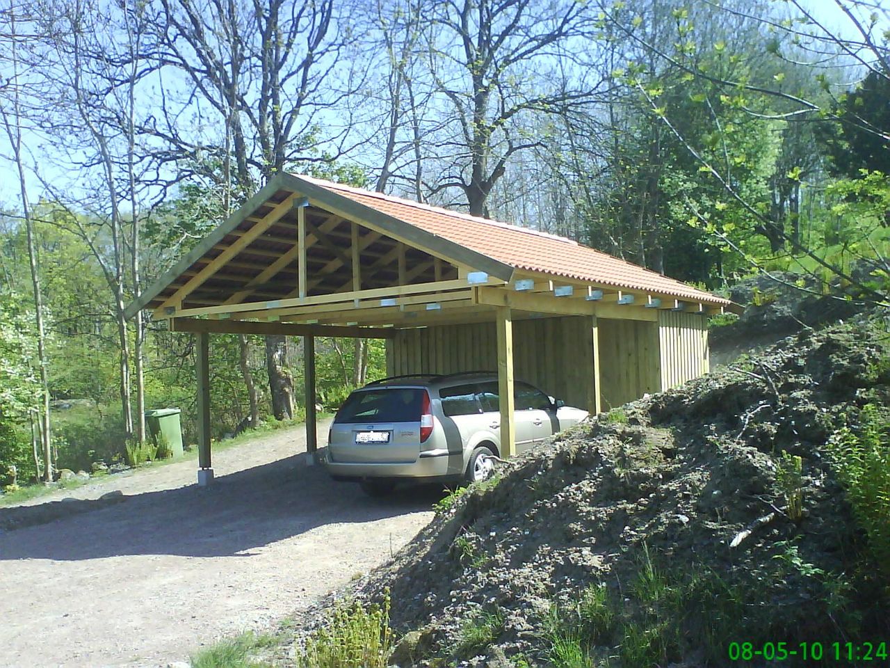

Taket är på plats, gjort följande som inte var med i original:
1. Klätt in balkarna och gjort lite "snedsågning" på gavlarna.
2. Köpt slutnock/börjannock samt vindskiveplåt istället för vattbräda.
3. Gör vindskivan "bredare" med en bräda till som man döljer takfotsbrädan och ska stämma mer överens med huset.
Jag hade från början tänkt att ha en helsida med panel, men avbeställde. Nu har jag ombestämt mig och får sticka iväg till brädgården och komplettera lite.
Det var en liten rapport från bygget av carport från carporten.se
/Jonathan
