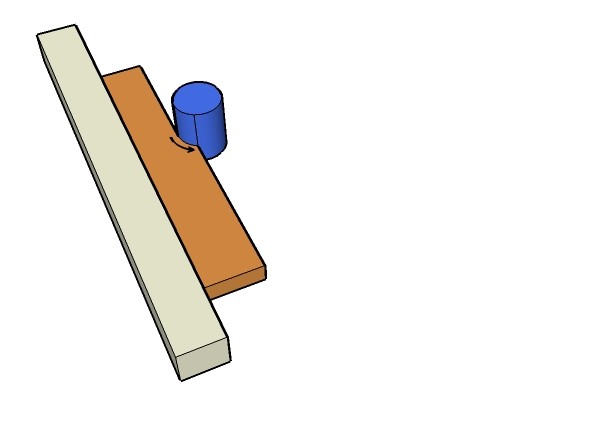

Nu måste jag säga emot Dig, Per!
Jag bifogar en skiss där jag har ritat in med en pil hur fräsen vill trycka arbetsstycket. Metoden är som gjord för att man skall få ett rejält hack i sitt arbetsstycke. Jag föreslår en annan metod i nästa inlägg:

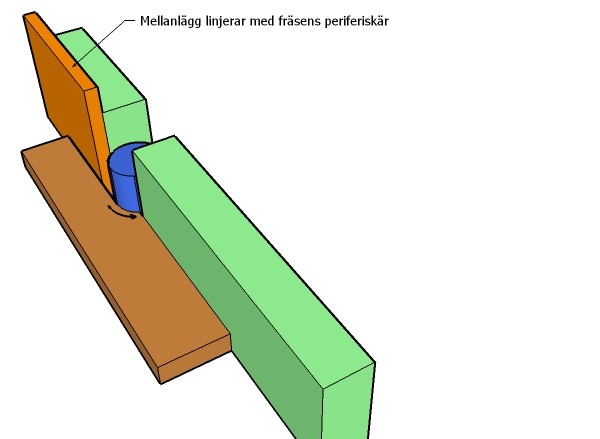

Jag slår i stället ett slag för följande metod. Ett bra sätt att linjera mellanlägget med fräsens periferi, är att använda en kantfräs med kullager och en linjal. Se till att kullagret går fritt ovan arbetsstycket bara.

Tillvägagångssättet med mellanlägg känner jag till, men upplever metoden som lite omständig. Personligen tycker jag att det då är mycket enklare att köra fräsmaskinen på en styrskena, på sätt som visas i tråden "limma hyllplan". (Utan styrning av kullagret).

Per jag tycker inte heller din metod är att rekomendera.
Mattias väldigt illustrativa bilder visar på faran med detta tillvägagångsätt.

Håller med att metoden med anhållet på fel sida är farlig eftersom biten pressas mot anhållet av handen. Handen måste alltså hålla press under hela fräslängden dvs förbi fräsen också. Fräsen strävar efter att ta mer av materialet, dvs kommer det minsta lilla knuta i materialet så kan den hugga biten då man tror att man håller den. Det fungerar ju så att ju hårdare man trycker, dess svårare blir det att kontrollerat föra materialet förbi fräsen, dess känsligare blir man för plötsliga ryck eller förändringar i glid. Men å andra sidan så håller man bara lagomt så blir det också känsligt eftersom då fräsen är fri att rycka tag i stycket om något skulle göra det trögt.
Metoden är för farlig utan rullar eller featherboards samt ett skydd över den öppna fräsen.
Jag har *en gång* varit med om att den fräs jag kört med huggit även om den inte borde ha gjort det (tyckte jag då)... Aldrig mer, det var livsfarligt, berodde helt på förbisedda säkerhetsinstruktioner. Skulle aldrig köra med den nu beskrivna metoden utan maskinellt anhåll. Ej heller rekommendera någon att prova.
