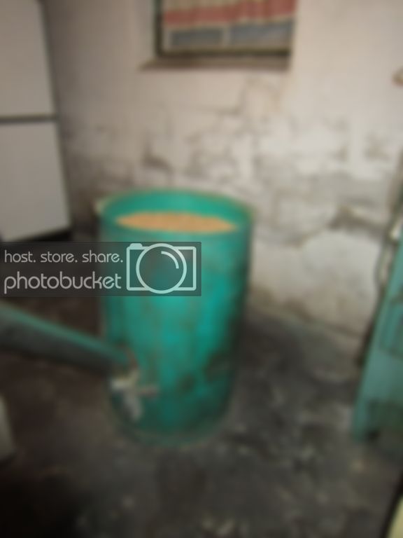

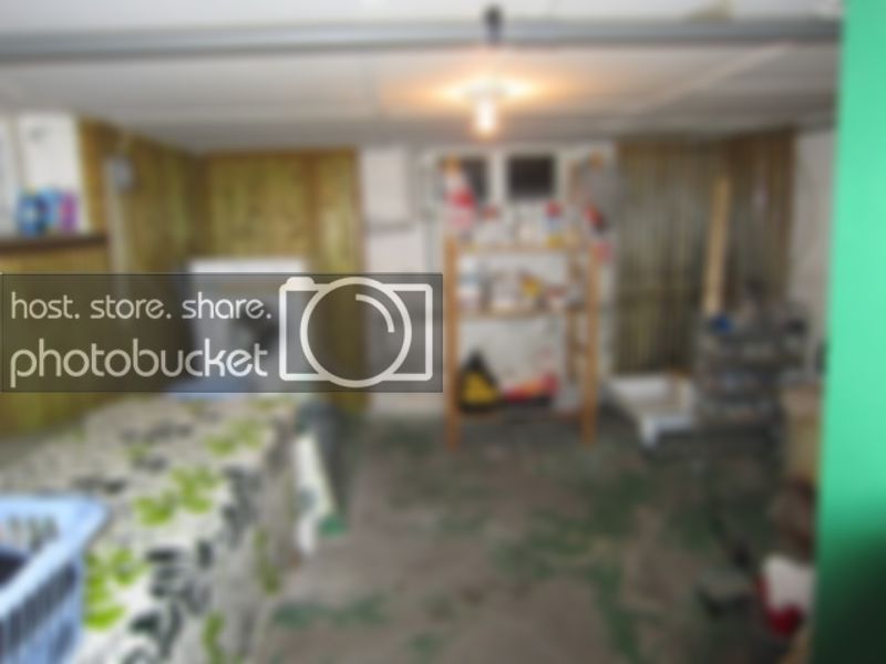

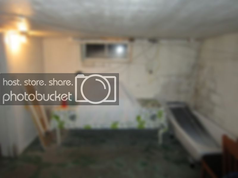

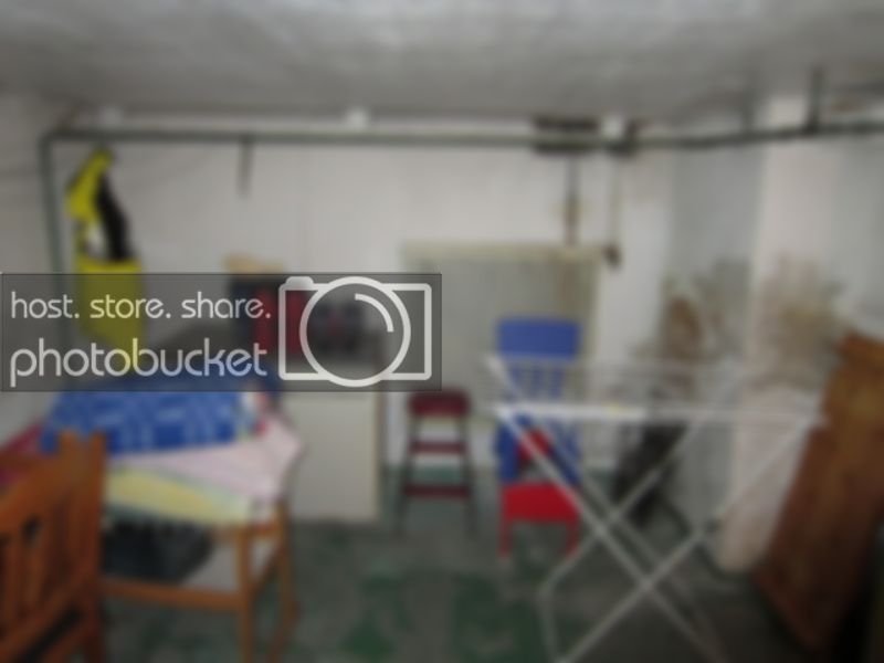

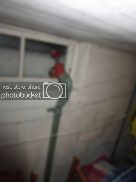

    Frågetecken kring källare vid husköp
    Jag välkomnar mig själv med detta inlägg
    Om köpet blir av kommer det nog bli en del projekttrådar här omkring!

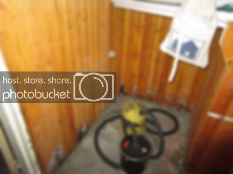

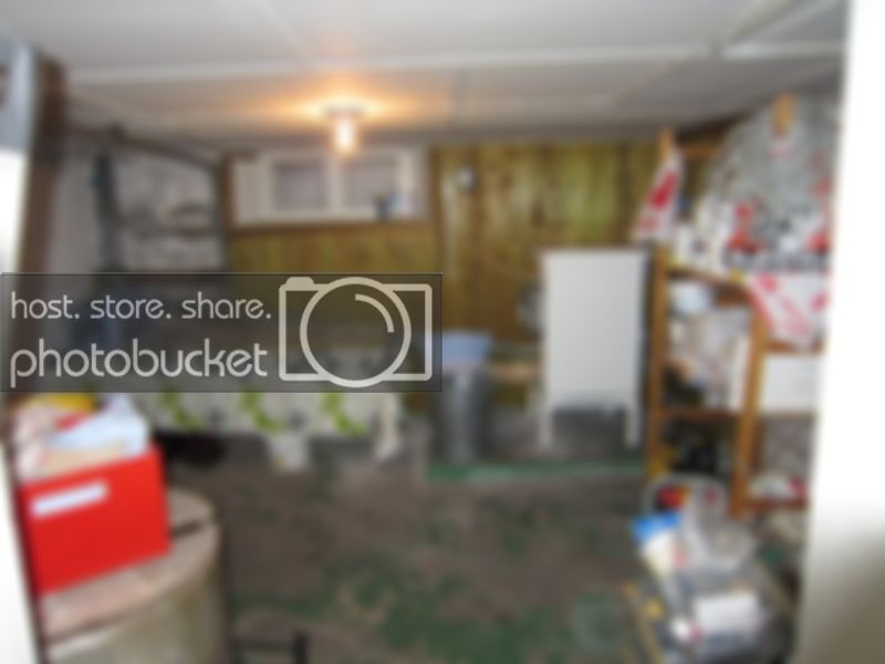

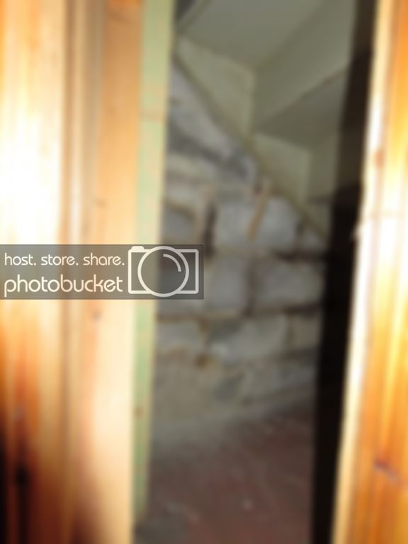

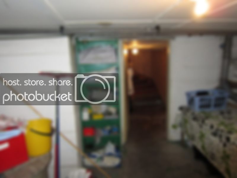

    Huset är byggt 1941 och är till synes i bra skick. Förutom källaren. Jag lägger ut lite bilder här som ni gärna får studera och komma med tankar och funderingar kring.
    Säljarna säger att det kommer in vatten vid kraftigt regn. Det bildas en pöl på ca 1x1m, 1cm djup där vid den mögliga träpanelen.
    Vad vi vill göra är att sänka källargolvet ca 25 cm och göra badrum/dusch/relax samt ett biorum där nere. Är det något ni tror är genomförbart eller är fukten något som inte går att lösa?
    Vad bör vi tänka på innan vi ger oss in i detta köp?
    Kommer fukten ställa till mer problem än dränering för våra planer?
    Hur får man bort mögel?
    Är det mögel i muren?
    Vad gör vi om vi stöter på vatten efter källargolvet är urbilat?
    Fler frågor vi bör ställa oss?
    Tack på förhand för era åsikter!

    Går aldrig att säga, men med nya rör för avrinning och en ny dränering på lämplig nivå klarar sig många.
    Murar möglar ej, det krävs organiska material.
    Möglet blir du av med genom att snabbt som attan riva ut allt trä ur källaren, och tvätta murar. Glöm ej vettiga skydd; det kan vara ganska stora mängder bakom all panel..

    Riktigt gedigen källare! Pölarna beror förmodligen på att dräneringen är igensatt och att asfaltsskiktet på utsidan är dåligt. Kanske också på att något stuprör/hängränna/brunn läcker pga stopp. Det betyder att man måste gräva upp på utsidan och åtgärda alla dessa brister, och det kommer man inte ifrån ifall man vill ha en vattenfri källare. Räkna in den kostnaden (50-70'?) i husköpet.
    Att sänka källargolvet kan låta sig göras, men är ett riktigt hästjobb, har läst en del trådar här på forumet i ämnet. Högst troligt att man måste "förlänga" yttre grundmurarna, och andra bärande väggar, nedåt, sektion för sektion. Frågan är också vad som ligger under. det kan vara allt från högt grundvatten till solitt berg!
