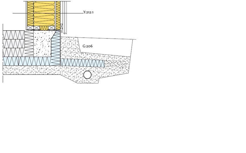

Vi projekterar ett nytt hus (vårt andra
). Denna gång skulle vi inte bara vilja att själva huset är energisnålt i drift utan också att själva byggprocessen är så resurssnål och energisnål som möjligt.
Utan att veta säkert har jag en känsla av att det går åt stora mängder energi att bygga många av de hus som sedan inte ska konsumera så mycket energi. Det kan säkert ta en livstid att skriva av den energiinvesteringen. Detta pratas det dock inte så mycket om.
Vad gäller grunden söker vi alternativ till cellplast och betong. Det vi hittills har kommit i kontakt med är att isolera med skumglas (se hasopor.se), men då krävs fortfarande en betongplatta. Ett annat sätt är Koljern (se koljern.se) som skapar element i cellglas. Jag har precis skickat en fråga om hur de står sig energimässigt i framställningen.
Är det någon som vet någon annan metod som ger ett bra U-värde och som också har en minimalt miljöbelastande produktionsprocess? Vi väljer mellan ett vanligt trähus och ett timmerhus (som då ska stå på krypgrund om jag förstår saken rätt).

Merolit är ett alternativ till betong...Används i stallar å maskinhallar å gödselplattor tex.. Ingen aning om hur den funkar som platta för ett hus.
skumglas i skivor dvs foamlgas har bättre isoleringsvärde såsom cellplast medan hasopor i mindre fraktioner och mer luftgenomsläpplig har ett u-värde om 0,06
skumglas så som i skivor kan ju brukas även utan koljern-modellen men den har ju fördelen att det är utan betong om så önskas men det har jag läst även är möjligt för krossad skumglas dvs hasopor
tänkte själv ut igår att det blir nog med skumglas i skivor som kantstöd i stället för traditionella cellplastelement och krossad skumglas i alla delar utom eventuellt vid badrum med hela delar där då radon har en tendens att söka sig till de fuktiga delarna i huset liksom där stor del av elektroniken finns dvs grovkök och kök
ska kantelement användas med cellplast så välj de med bäst u-värde dvs u-element eller f-element..den senare vid tunga konstruktioner och med lägre u-värde i konstruktionen så finns det risk för stora massor om kravet är lågt u-värde - vi har i stället målet att bygga ett hus med så lite behov av el som möjligt med solens som bas - dvs inget passivhus med för mycket av isolering då även reduce, reuse, recycle ska tänkas på i sammanhanget och ett aktivt klarar lägre isoleringsbehov och fyller funktionen ändå om rätt utformat tekniskt för energibehov

Väggar i Isotimber kanske är ett alternativ.
Det går utmärkt att bygga hus med "bara" cellplast som platta, förutom i kanterna där man antingen murar upp eller gjuter en kant att sätta syllen på. Det kallas flytande torpargrund.
Vill man ha golvvärme så kan man lägga in ett lager i toppen på cellplasten typ
På detta lägger man sen åldringsbeständig plast som ångspärr, på det vanligt golvspån och sen valfritt golv.
Fördelen är att man får plats med ca 10cm cellplast till, man slipper lägga massa pengar på en betongkaka som dessutom är dålig för miljön. Man behöver inte tänka på att betongplattan måste torka ur utan man kan lägga golv på en gång. Vidare så blir golven aldrig speciellt kalla då man inte har en stor betongkaka som kyler ner. Dessutom så blir golven väldigt härliga att gå på då det blir lite lite svikt.
Mina föräldrar som tidigare jobbade inom bygg/betongfabrik har byggt ett antal hus med denna konstruktion.
Min morfars sommarstuga är t.ex. byggd med denna teknik och de absolut skönaste golven att gå på som jag provat. Vidare så kan man komma dit mitt i vintern, 24 grader minus ute och lite underhållsvärme på inne. 30 min senare så har en braskamin värmt upp hela huset då det inte finns någon trög betong som måste värmas upp. Ingen golv värme där för övrigt.
Cellplast i sig är en oljeprodukt och det går åt energi att tillverka den, men ha i åtanke att 98% är luft, det går att elda upp/återvinna cellplasten när huset rivs om 100-200 (?) år. Vidare är det mycket lättare än t.ex. glas vilket sparar transportkostnader/utsläpp.

Även hasopor innehåller en massa luft och är relativt lätt - men fördelen är att det inte används som mat av möss och råttor som jag då föder med material. Men det problemet har cellplastbranschen löst med - VADÅ? - gift i materialet..tro mig det är branschen själv som sagt det till mig! gift i byggmaterialen gillar inte jag och ej heller att förgifta min trädgård för att det ska se perfekt ut med massvis med olika medel för att bekämpa ohyra på blombladen utan det är att leva i harmoni med moder natur och max använda lite såpvatten..
Jag vill även undvika massbruk av metaller för inte vinns mycket på att vi ska skövla upp alla metaller på planeten för inte räcker återvinning för alla nya människor som föds var minut så det där med golvvärme med metall är inte min grej i utbyte gentemot betongarmering och även jag har familj förflutet i den branschen by the way
Effekten av isoleringen avtar med åren med annan isolering vilken är foamglas och hasopors verkliga fördel gentemot andra isoleringsmaterial i synnerhet för det är svårt att byta isolering i grunden i synnerhet om du gjuter betong ovan isoleringen..det är därför jag gillar detta för jag har oisolerad platta på mark på lerjord och tro mig när jag säger det att jag hade gärna isolerat lite under grunden men till vilken kostnad?
Med skumglas har jag för mig det inte ens behöver förstärkt kantelement men med dagens passivhuskoncept så vore det nog bra dumt att chansa för det är inte roligt med sättningsskador i husgrund..Dock så vid en geoteknisk undersökning med problemjord att bygga hus brukar i synnerhet hasopor komma upp som lösningsförslag som kan reducera behov av en utredning t o m i bästa fall?!?
