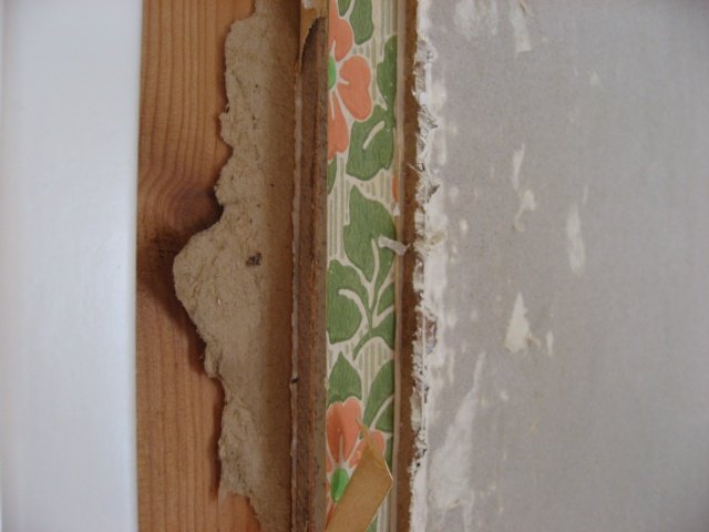

Kika på bilden, vad skulle ni gjort? Rivit och satt gips eller slipa spackla måla?
Vi har börjat riva tapet men jag blir mer och mer fundersam på om man ska riva och sätta gips. Väggen är inte speciellt slät utan buktar en hel del, men jag upplever inte att det syns med blotta ögat. Huset är från 1927.
Idag består väggen av som synes
Tapet
bredspackel
strukturtapet
masonitskiva
tapet
tapet igen
masonitskiva nummer 2
kartong
trävägg
Vad skulle ni andra gjort?
Tack på förhand!

Det är väl ändå bra att bli av med allt det gamla och gipsa så blir det fräscht o lätt att tapsera
Kör med gips
Riv + gips
Ser ut som gammal spännpapp i botten, följt av ett lager treetex och sedan masonite/treetex. Det där är inget stabilt underlag att fortsätta med, jag skulle också säga gips. Vill du inte bygga på väggarna för mycket funkar ROT-gips utmärkt.
Det finns kanske risk för att träväggen är något bucklig,så välj 13 mm gips och
skruva där gipsen ligger an för att undvika bulor i gipsen
Bort med allt och på med gips.
