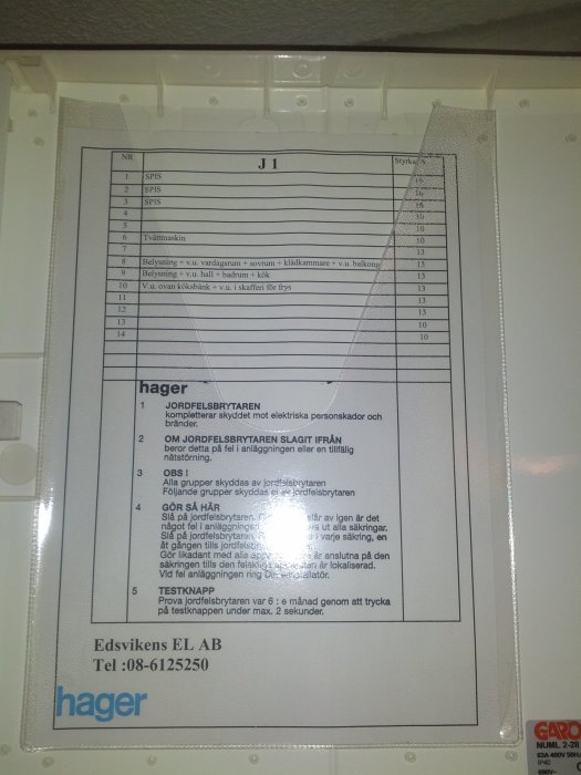

Det första vi måste veta är om du har en eller tre faser in i lägenheten/huset
Oj, jag utgick ifrån att det var det i och med att det är 3x 16A utöver alla 13A och 10A. Det är en kåk från '67, hur vet man om det är 3-fas in till lägenheten?
Här är elcentralen/proppskåpet om det är till någon hjälp.

Du har förövrigt 3fas.
25mm rör till Spisen. 3 fas 2,5mm (dela det på Ugn/häll.)
16-20mm rör till micron 1 fas 2,5mm
16mm rör till DM 1 fas 1.5mm
16mm rör till Kyl/frys 1 fas 1,5mm
Fläkten hade jag nog plockat där det känns lämpligt.
Övrig belysning och uttag hade jag kört på Befintlig matning om man inte ska ha en massa extra uttag.
Lite överdimensionerat men aldrig fel.
Du har trefas, först spis du behöver normalt två faser 16 A till häll och en fas till ugnen så det som i dag matar spis kan lämpligen mata spis och häll inget mer. Sedan kan du dra fram en trefasmatning till uttaget för kyl/frys och där dela upp faserna, en till DM, en till kyl/frys och spisfläkt, samt en till micro. Sedan har du väl redan nått uttag över diskbänk/arbetsbänk.
Men INNAN du gör nått så prata med den som du tänker anlita, det är mycket möjligt att han har andra idéer och sätter sig på tvären. Så FÖRST komma överens om vad och hur du ska göra. Och bara som upplysning ALLT som görs och som ska användas i en starkströmsanläggning är behörighetskrävande, även rörläggning. Därför ska du först komma överens med elektrikern om vad han tycker sig kunna släppa till dig.
