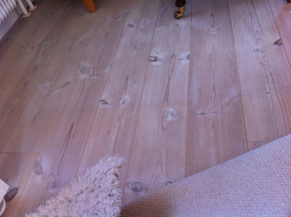

På den första bilden ser ni ett ställe vid tv-soffan, där det ligger en matta som vi sällan/aldrig tar bort när vi dammsuger och tvättar golvet. Därför kan man ana att golvet är lite vitare där inte mattan har varit eftersom där har vi behandlat med vitpigmenterad såpa varannan vecka och alltså "fyllt på vitheten".

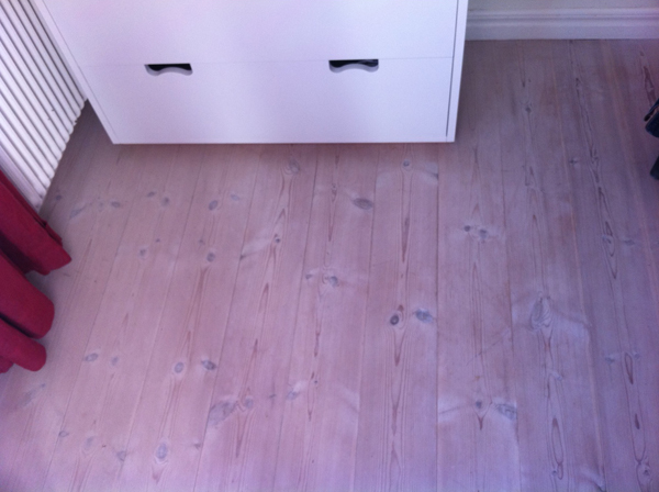

På den andra bilden har vi ett ställe i sovrummet där det brukar ligga en fårskinnsfäll på golvet. Det syns inga märken efter fårskinnsfällen, för den plockar vi bort när vi torkar golvet.

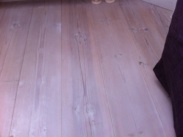

På den tredje bilden har vi ett ställe där jag har skjutit en fåtölj åt sidan. Här är golvet väldigt intakt, det ser inte ut som att det finns några färgskiftningar.

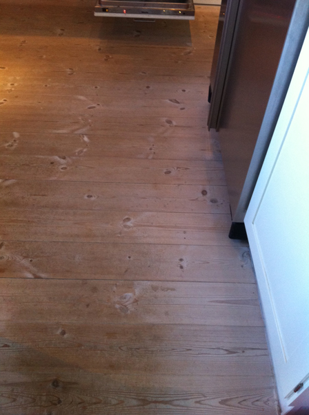

På den fjärde bilden har vi köket, där det är (väldigt) slitet, utom längst in mot kanten vid skåpen.

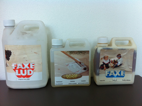

Innan vi flyttade in i vårt hus 2001 (det är byggt 1926) så la vi massiva furuplank överallt i huset utom i hall vid entré och badrum. Vi bestämde oss för att luta golvet och behandla det med vitpigmenterad olja. Vi gick till en färgbutik och köpte Faxes golvlut, trärens och vitpigmenterad olja. Hittade de gamla dunkarna i källaren, se bild. Kanske ska tillägga att vi bara råkade köpa just Faxe, vi scannade inte marknaden efter olika tillverkare.
