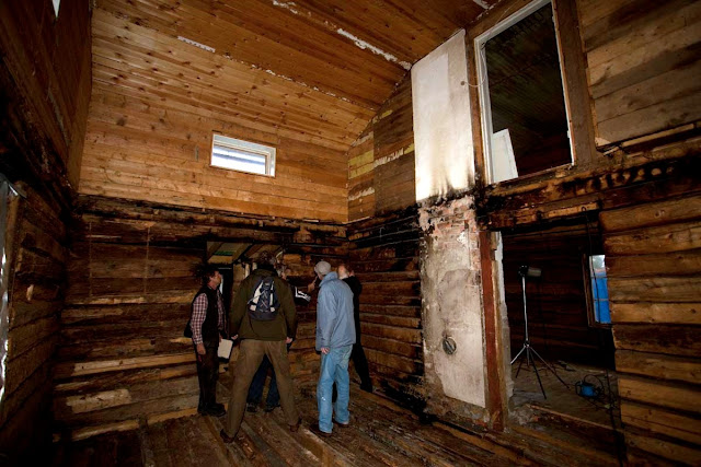

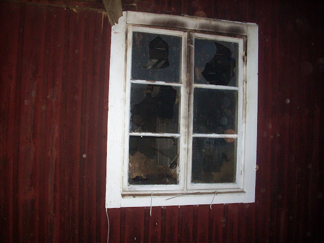

    Så var det dags igen. Bygget har faktiskt stått still då vi fick brand i den gamla stugan i december. Hela vintern har gått åt till att renovera där. Vi fick riva ut rubbet. Tur att If har varit bra att ha å göra med.
    Snart kommer tak i alla fall på. Kan inte se att stommen tagit någon skada av att stå naken under vintern.

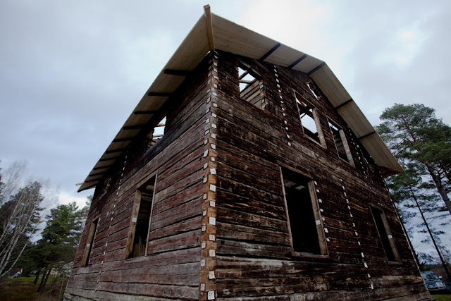

    Hepp! Året har snart gått och vi fick ägna oss åt det gamla huset, som behöver arbete in på nästa år.
    Sommaren tog slut och det enda som blev gjort på stommen var att lägga på tak. Som ligger under presenningar, medan vi har funderat på hur det ska isoleras - har tänkt oss att kunna bruka övervåningen även på vintern.
    Var i Norge i augusti och tittade på torvtak. Något man sällan ser i Sverige men vanligt på andra sidan kölen.
    Torven erbjuder både isolering och skydd mot väta. Dock kom jag fram till att det nog passar i ett riktigt fuktigt klimat som i Norge. Även där kan man se tak som torkat ut, och då blir de mindre vackra (och funktionella - samt brandfarliga).
    Så man bör kunna vattna taket vid behov, och det är inte helt lätt med ett tvåvåningshus. Vill man ha sedumtak rekommenderar de permanent installation av vattenslangar längs nock, så att taken lätt kan vattnas.
    Torven är också tung och vi har svårt att beräkna vad takkonstruktionen klarar av - stockarna är kraftiga nog, men bjälkarna är varierande tjocka och på 90-100 cm avstånd.
    Sammantaget så avskrev vi torvtak. Som vore kul att pröva på en lägre och mindre byggnad med mindre takvinkel.
    Någon gång i framtiden.
    Nu är vi i princip klara med att det blir 100 mm cellplast med begagnat Heby falstegel ovanpå.
    Som har införskaffats. Vi behöver dock cirka 800 pannor till, om någon vet var vi kan hitta, så....
    Bilder:
    Norskt hus med grästak.
    Stomme nu med tak
    Heby falstegel i gott skick - blir tätt och fint. Har några St Erik falstegel över om någon behöver.
