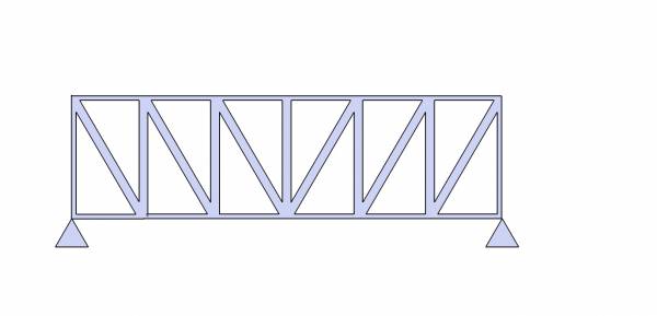

    fackverkskonstruktion pulpettak
    Hej alla kreativa byggare,
    Håller på att färdigställa mitt hus vilket är ett funkishus med pulpettak.
    Har bestämt mig för att göra något åt den yta som finns på vinden där
    pulpettaket uppnår tillräcklig höjd. Ska styva upp hela takkonstruktionen
    med ett, mot takstolarna, tvärställt fackverksbalk som blir 7 m lång och vilar
    på yttreväggarna. Nu undrar jag om det har någon betydelse om man belastar
    fackverket i underarmen, istället för mot normalt överarmen. Tacksam för synpunkter
    och även på drag och tryckstängernas placering i fackverksbalken.
    Titta gärna på bifogad bild av hur det hela är tänkt att fungera.

    Hej Mats!
    När det gäller krafter blir samma normalkrafter i stängerna,men momentet blir olika under- och över-ramen.
    Hälften av dragstängerna(diagonaler) vill jag vända på, så du får en mer symmetrisk balk. Som det är nu får du drag hälften av vertikalstängerna och tryck i hälften av diagonalerna .

    Hej och tack för svaret. Skulle uppskatta om du kunde visa hur du tänker med tex en powerpointbild. Antar att du vill ha ordningen som ett V med ett I i mitten av V'et.

    Här kommer bilden
