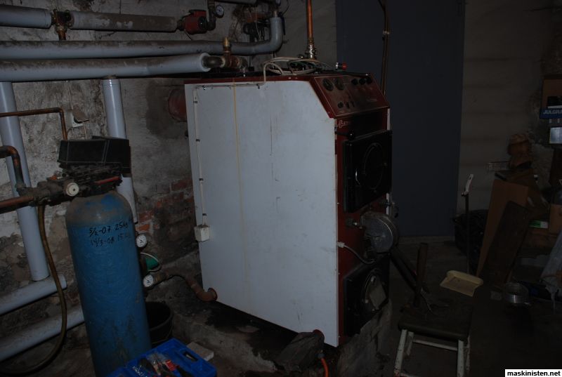

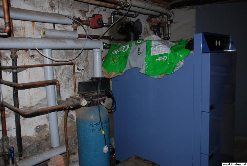

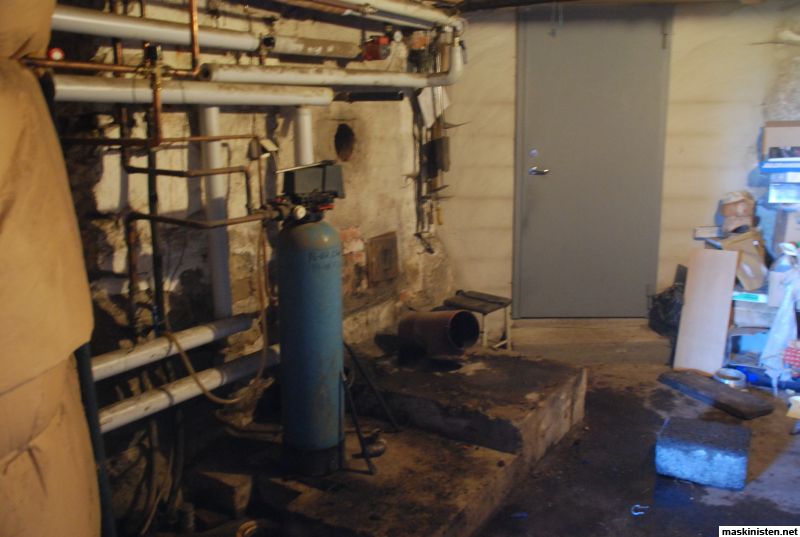

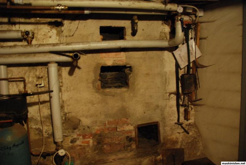

Blev ett pannbyte hos mina föräldrar pga att den gamla pannan hade spruckit i eldstaden och rök in, en del av detta gick på försäkringen. Den gamla pannan var en Diom Vedunic på ca 35 kw, den var inte 10 år ens skullle jag tro, till detta en tank på ca 1800 liter skulle jag tro. Den nya pannan blev en Baxi på 50 kw. Hade inte varit fel med mera vattenvolym, men vi får väl se hur det går med så lite, monterades även en schuntstyrning.
Svårt att ta foto i en halvmörk källare utan stativ.

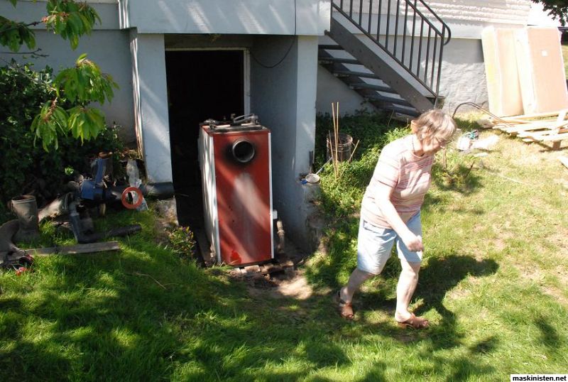

Här fick 641:an ta vid

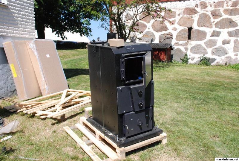

Den nya pannan som ska in, väger mycket typ 500 kg.
Det klarar ju inte denna maskinen lyfta men den klarar ju att föra den iallafall :grin:
Det övre hålet är nytt, gick smidigt med en borrhammare att göra.
Pannan på plats och plåtarna har börjat monteras.

JO det hade ju inte skadat med högre till tak, dock så står ju pannan inte nere på golvet utan ca 30 cm upp, enklare att tömma ut askan för dom gamla_ap_ skrev:
Det går fint att få ut turbulatorerna från pannan
Men nu till något som är mindre trevligt, när man eldar så stänger fläkten av för att pannan blir varm strax över 90 grader, medan tanken inte är mer än typ 60 på termometern som sitter i tanken strax över halva höjden, nedre termometern på laddomaten ca 30 från tanken. Högsta farten på pumpen i laddomaten. En rs25-6 sitter där ska vara samma som orginal, dock bytt den en gång för några år sedan.
