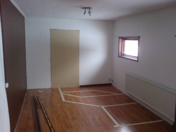

Nu är faktiskt projektet istort sett klart, tanken var att ha en byggtråd här under tiden... men med 2barn å allt annat runtomkring så har datortiden fått begränsas, här kommer iaf bilder från projektet.
Byggstart

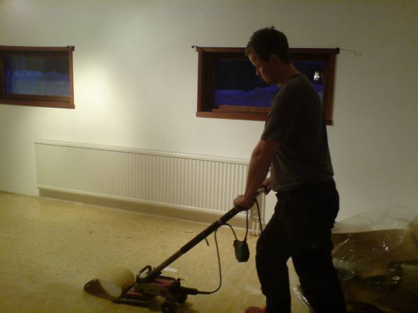

slipar av mattan med inhyrd maskin

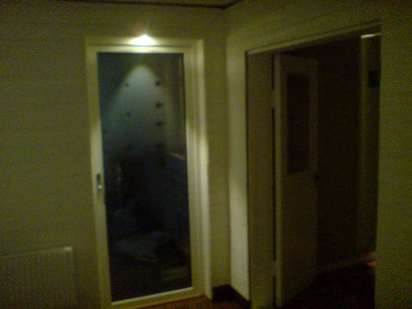

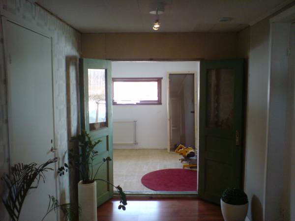

fick tag i ett par charmiga dörrar som avgränsar hallen och relaxdelen

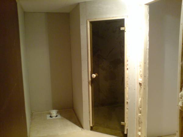

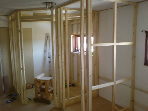

reglat upp bastun som rum i rumet samt spalt mot yttervägg, reglat toan

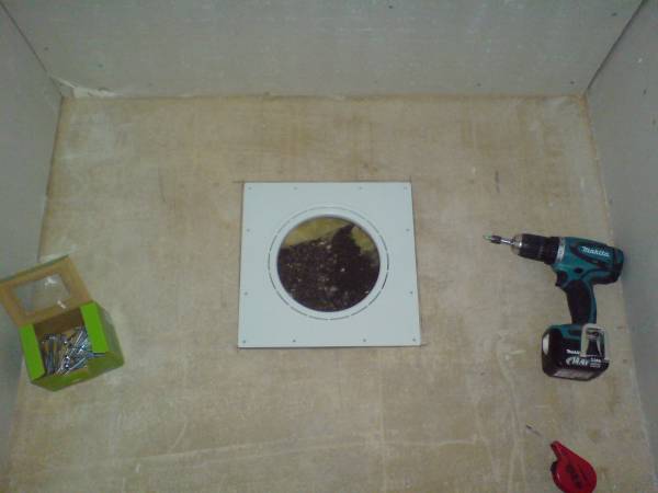

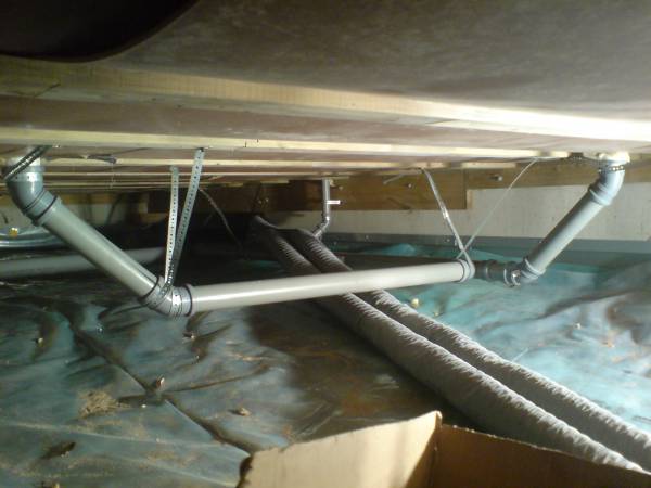

kottlade upp golvbrunnarna
knöt ihop avloppet under huset
lite gips å isolering

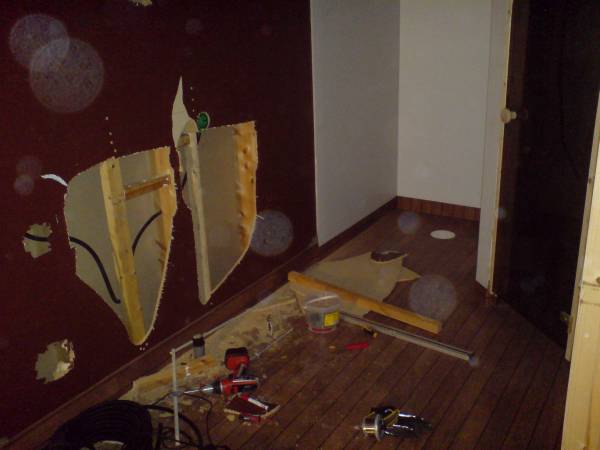

mattan på plats så nu påbörja eldragning

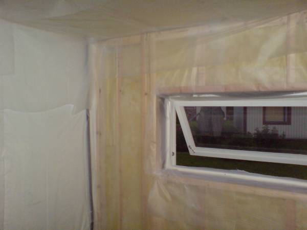

bastuplast sen klä reglarna med läckt för liggande panel

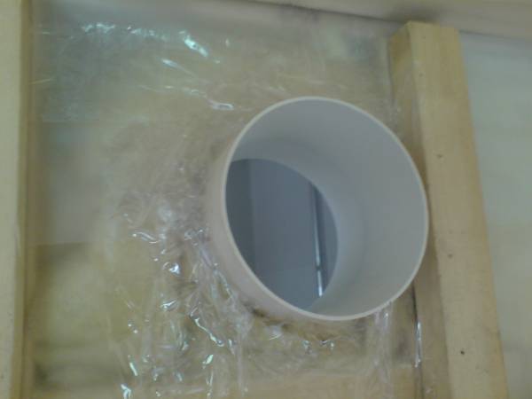

ventilation, tilluft under dörren(10cm) diagonalt i övre hörnet mot duschen frånluft, därefter stos i taket utanför dusch som går ihop med centralfläckten på taket

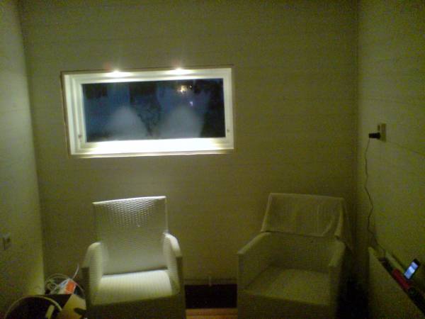

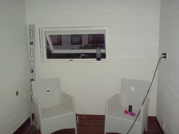

själva relaxdelen, klädd med liggande vitmålad råspont

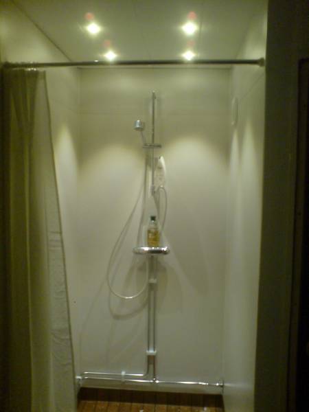

vattnet indraget, monterat ledspottar i duschen

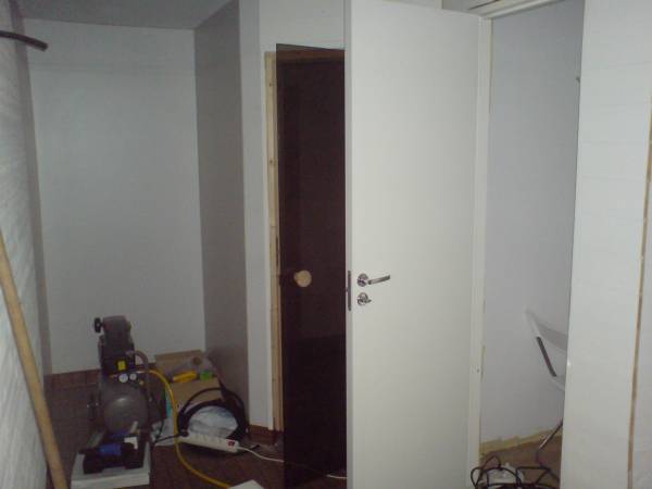

utgång mot altan samt hall, infälld ledspot
relaxdelen, saknas en del lister samt soffa och bord

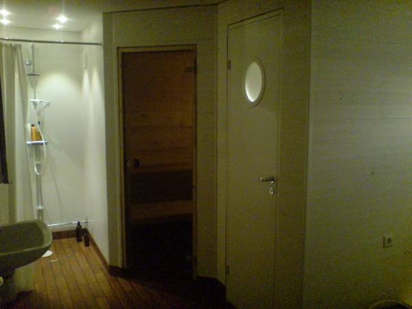

toalett bastu och dusch sett från relaxdelen

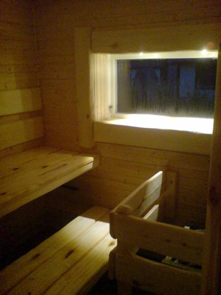

bastun med granpanel samt barkad och slipad asp

Snyggt, gillar den barkade slipade aspen till bastun, var kommer den ifrån, om man får fråga?

En god vän tog aspen från sin egen skog och bad ett mindre sågverk såga upp den , sen har jag barkat av den med ett verktyg från 1800talet=) sen slipat med vinkelslip och sliptrissa med 80s papper, dammar förjäkligt men lent som en barnrumpa blir de.
