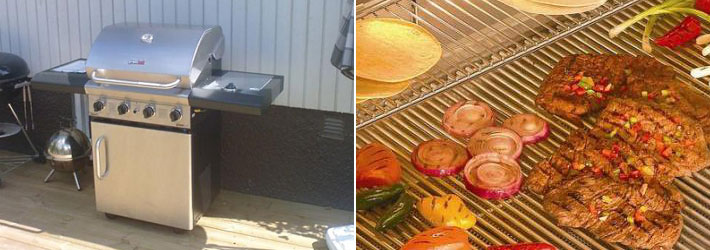

Gasol som hanteras korrekt är ofarlig, men hanterar du en gasolgrill felaktigt kan det uppstå både bränder och brännskador. Se till att du vet vad du gör när du grillar med gasolgrill.
Byggahus medlem Lecces gasolgrill.
Byggahus medlem Lecces gasolgrill. Foto: Medlemmen Lecce
Gasolgrillar står för en stor del av de olyckor som är förknippade med gasol varje år. Dock är det väldigt få gasololyckor som sker årligen. Hanteras gasol korrekt är det ofarligt - men det är när det hanteras fel som det kan uppstå olyckor så som bränder och brännskador. Gasol är nämligen inte giftigt – men mycket brandfarligt.
– En olycka är alltid förknippad med att gasolen kommer ut. Känsligaste delen är slangen eftersom den kan åldras. Men största orsaken till olyckor är felhantering. Det bästa man kan göra är att kontrollera att anläggningen är tät, säger Lars Synnerholm som är expert på gasol på Myndigheten för samhällsskydd och beredskap (MSB).
En bra inställning är att du ska ha respekt för gasol, men att du inte behöver vara rädd för den. Du ska helt enkelt vara påläst, grilla säkert och underhålla din gasolgrill.
