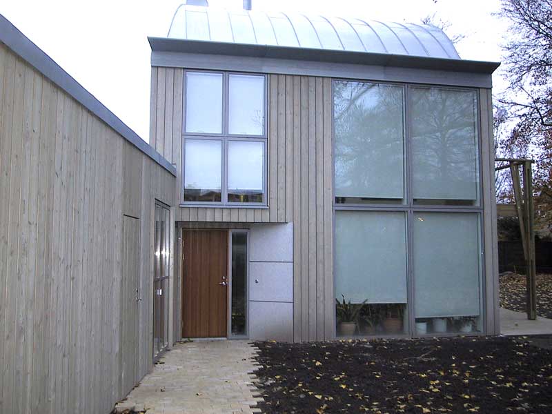

Arkitekt Zoltan Kiss idé om det perfekta huset har mognat fram under 20 års tid. Det skulle vara ett naturnära, flexibelt, vackert och funktionellt hus som kan anpassas efter årstidernas skiftningar. Resultatet blev ett sinnrikt konstruerat hus i huset.
Zoltan Kiss energieffektiva hus i Malmö.
Zoltan Kiss energieffektiva hus i Malmö. Foto: Marlén Eskilsson
När man närmar sig Zoltan Kiss hus första gången ser man att det är något speciellt. Det rundade taket och den gråbruna träfasaden smälter in väl mot den intilliggande parken.

Zoltan kallar sitt hus på Backåkersvägen 14 i Malmö för ett ”hus i huset”. Det fiffiga med konstruktionen är att huset har två ytterväggar med ett mellanrum emellan. Det är egentligen två hus, först en tung inre stomme som är uppvärmd och sedan ett yttre skal som saknar konventionellt värmesystem.

Den inre stommen är murad av lättbetongväggar med platsgjutna betongbjälklag. Det är bara det inre utrymmet på ca 110 kvm som värms upp. Här ryms kök, sovrum, ett vardagsrum, badrum och tvättstuga. Det yttre skalet på ytterligare 110 kvm saknar system för uppvärmning och tar istället tillvara passiv solvärme genom de generösa fönsterytorna och värmen som avges från det inre huset. På de här kvadratmetrarna har Zoltan en hall och ytterligare ett vardagsrum på bottenplan, ett extra kontor utanför dotterns sovrum på andra våningen samt ett generöst kontor åt sig själv på ett tredje vindsplan.
Det yttre skalet har en lättare karaktär och består av isolerade träregelväggar, zinkplåtsbeklätt tak och stora fönsterytor. Fönstren har en båge av aluminium och två isolerglas med argongas emellan, där U-värdet är fullt jämförbart med 3-glasfönster. På fasaden sitter enkel gråmålad panel. För att konceptet med ett hus i huset ska vara energieffektivt är det en förutsättning med en kubform på den inre kärnan, det yttre skalet kan dock utformas mera fritt.
