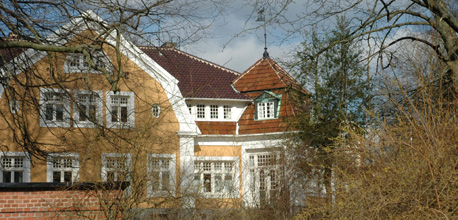

Per Hemgren berättar i boken ”Bygga tak” väldigt förtjänstfullt om tak och takens utveckling historiskt sett. Det egentliga villabyggandet kom igång strax före sekelskiftet med utbyggnaden av storstadens förstäder. Det var de rika som hade råd att bygga villor och ofta lät de skickliga arkitekter rita praktfulla hus med fantastiska tak som hade takfall i flera våningar, torn, takkupor m m. Samtidigt hade egnahemsrörelsen kommit igång, som gjorde att vanliga familjer fick hjälp att bygga egna hus. De här husen var enkla, praktiska, välstuderade och ritade av duktiga arkitekter. Taken hade en enkel form av sadeltak, utan torn och extra gavlar. Ibland smögs en oansenlig kupa in i takfallet för att leda in ljus på vindsvåningen.
Formen på taket bild 6
Praktfullt komplicerat tak från sekelskiftet.
Allteftersom medelklassen växte byggdes villor som var något mittemellan grosshandlarvillan och egnahemmet. Man sneglade på de exklusiva villornas utformning och tog efter i de fall man hade råd och intresse.
