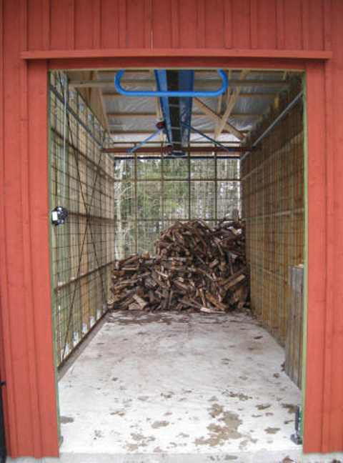

Per har byggt en maskinhall med vedbod på ena kortändan.
Per har byggt en maskinhall med vedbod på ena kortändan. Foto: Per Djäknegren

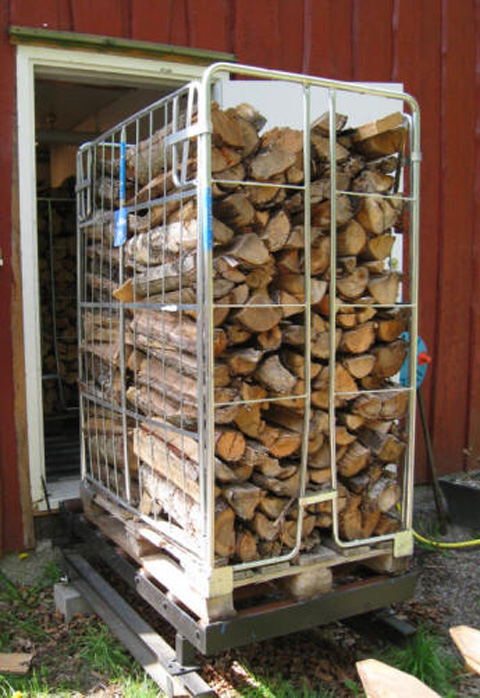

ved lagras
Här lagras veden innan den staplas för att köras in. Foto: Per Djäknegren

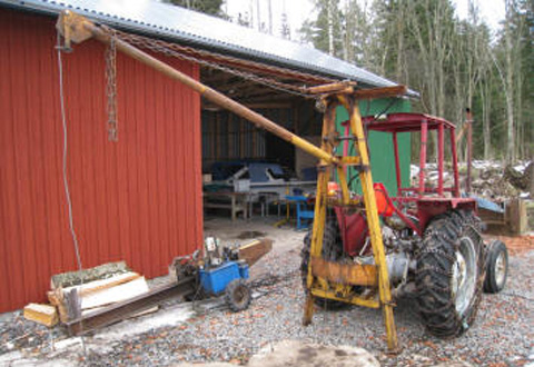

Per lagt mycket tid på att planera logistiken kring vedhanteringen. För transporterna använder han en välvårdad traktor, en Ferguson FE35 från 1957, som han köpte i början av 2000-talet. Han köper in blandved i 3-4 meters längder, främst från närboende skogsägare, och fraktar hem stockarna på en timmervagn som är kopplad till traktorn.
kör in veden
Med traktorn kör Per fram pallarna till rullbandet i pannrummet. Foto: Per Djäknegren

Per transporterar stockarna till vedboden som är byggd på kortsidan av maskinhallen och som rymmer cirka 45 kubikmeter. Där lastar han av dem med en timmerkran och matar in dem i en vedklipp som klyver veden i lämplig storlek. För att underlätta proceduren har Per dockat vedklippen till ett transportband som hjälper till att föra in vedklamparna i boden. Där får veden sedan torka under ett år, för att sedan lastas över på pallar med nätkorgar på sidorna.
– Jag och min fru brukar hjälpas åt med att fylla pallarna med ved tidigt under våren. Det är en stimulerande syssla och framför allt nyttig för hälsan, säger Per.

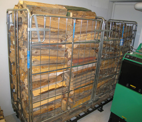

Pallarna med ved får torka ytterligare en säsong inne i vedlagret. Därifrån fraktar han pallarna till pannrummet med hjälp av en gaffellyft på traktorn. I pannrummet har han anlagt ett rullband på golvet, vilket gör det lättare att rulla in pallarna på plats.
– Såväl transportbandet som rullbanan spar en hel del kraft och gör hanteringen mer smidig. Det innebär att mycket av det manuella, tidsödande arbetet minskar.
pallarna framme
Enkelt och smidigt har pallarna rullats fram till slutdestinationen: Vedpannan. Foto: Per Djäknegren
