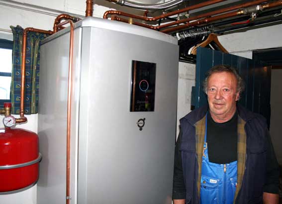

Rolf Boström vid värmepumpen
Rolf Boström vid värmepumpen. Foto: Lars Bärtås

Kombipannan står kvar i pannrummet som reservvärmekälla. Alldeles intill står en jordvärmepump på 12 kilowatt som installerades för knappt två år sedan. Den nya pumpen ersatte en tidigare jordvärmepump som enbart höll i femton år.
- Om den hade gått sönder lite tidigare hade vi kunnat få viss ersättning via hemförsäkringen. Nu fick vi köpa en ny värmepump, men kunde åtminstone behålla det ursprungliga jordvärmesystemet.

Jordvärmepumpen på 12 kilowatt har dimensionerats för husets energibehov som uppskattats till 37 000 kilowattimmar om året. Enligt installatörens beräkningar ger den nya värmepumpen en årlig besparing på 26 000 kilowattimmar för uppvärmning och tappvarmvatten. Det innebär att husets årliga energiförbrukning numera kommer att hamna kring 11 000 kilowattimmar, exklusive hushållsel.
- Enligt vad jag kunnat se verkar beräkningen stämma rätt bra. Vi förbrukade förra året mindre än 20 000 kilowattimmar och då ingår hushållselen i räkningarna.
Rolf betalade 86 000 kronor för den första installationen, inklusive jordvärmepumpen. Installationen av den nya värmepumpen, som har lite högre effekt och en inbyggd varmvattenberedare, kostade 88 000 kronor efter ROT-avdrag. Hittills har familjen alltså investerat 174 000 kronor i jordvärmeanläggningen.
