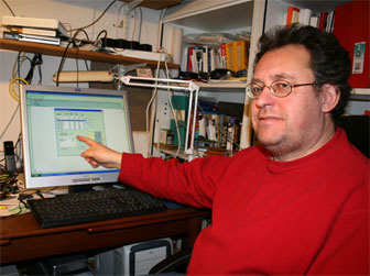

Valet blev en luft/vattenvärmepump som installerades 2005. Investeringen uppgick till cirka 80 000 kronor inklusive installation. Dessförinnan hade Mats-Ola skickat ut offertunderlag till de större leverantörerna på marknaden. Han kontrollerade uppgifterna om värmepumparnas prestanda och tog hjälp av ett dynamiskt energiberäkningsprogram för att se vilken modell som bäst uppfyllde husets energibehov.
Mats Ola RasmussonMats Ola Rasmusson använde beräkningsprogrammet VIP Energi för att välja rätt värmepump.
– Enligt min beräkning var leverantörernas förslag på luft vatten värmepumpar genomgående underdimensionerade. Jag behövde en något större modell för att få ut optimal effekt ur pumpen.
Mats-Olas tvåplansvilla har en boyta på omkring 135 kvadratmeter, samt en delvis uppvärmd källare. Hushållet består av fem personer och energiförbrukningen har legat på drygt 30 000 kWh när huset värmdes med el. Idag ligger värmeförbrukningen på knappt hälften, omkring 14 000 kWh. Pumpen har en effekt på 8 kW vid 10 plusgrader och 6 kW vid 10 minusgrader. Detta innebär att den klarar i stort sett hela uppvärmningen under ett normalår.
Enligt Mats-Ola är det omöjligt att dimensionera ett värmesystem korrekt via de enkla beräkningskalkyler som finns tillgängliga på leverantörernas hemsidor eller diverse informationsportaler. Han anser att det är viktigt att den som dimensionerar värmepumpen använder ett simuleringsverktyg.

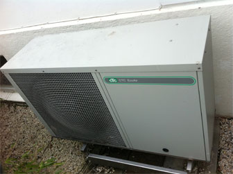

Luft/vattenvärmepumpenUtomhusmodulen på Mats Olas luft/vattenvärmepump.
– Man behöver som regel lägga in mer uppgifter än vad som ingår i de schablonartade kalkylerna och ta reda på mer detaljer om sitt hus. Inget hus är det andra riktigt likt och dessutom varierar energibeteendet mycket i varje hushåll.
Värmepumpens prestanda är av stor vikt för driften av värmesystemet, påpekar Mats-Ola. Om pumpen är underdimensionerad måste huset stödvärmas med mer el för att klara uppvärmningsbehovet vintertid. Är den överdimensionerad blir investeringskostnaden för värmepumpen onödigt hög, samtidigt som driften sliter på kompressorn.
– Det här problemet gäller i synnerhet kompressorer som startar och stoppar, så kallad on/off teknik, vilket gäller min pump. Nyare värmepumpar med varvtalsstyrning är inte lika känsliga.
Eftersom en luft-vatten-värmepump hämtar sin värme från utomhusluften försämras värmeutbytet, den så kallade värmefaktorn, när utomhustemperaturen sjunker vintertid. Detta faktum gör det lämpligt att trimma in värmepumpen så att den kan täcka så mycket som möjligt av husets årliga värmebehov, utan att det ger avkall på inomhuskomforten,

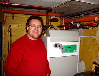

Mats Ola RasmussonMats Ola vid luft/vattenvärmepumpens inomhusmodul.
Mats-Ola har framför allt prövat att justera den utgående temperaturen till radiatorerna, ”framledningstempera turen”, i förhållande till utomhustemperaturen. När det är som kallast ute är framledningstemperaturen relativt låg, strax under 50 grader, vilket minskar behovet av tillsatsel. Inomhustemperaturen i huset ligger konstant kring 20 grader. För tappvarmvattnet har han ställt in en högre temperatur för att undvika legionella i vattenledningarna.
– Jag har gjort en avvägning som innebär att det går åt mer el till tappvarmvattnet och mindre till uppvärmningen. Det lönar sig om man jämför driftkostnaderna för uppvärmning och tappvarmvatten.
