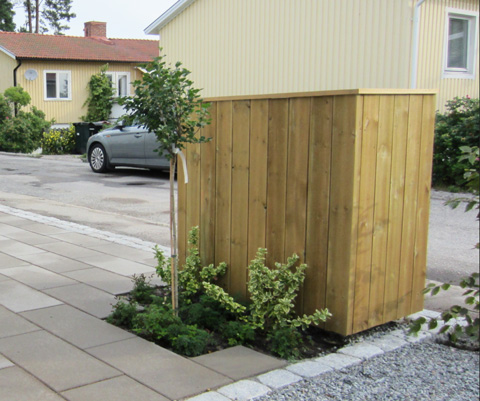

– När jag planerar trädgårdar försöker jag rita plats för sopor på tomtgränsen, vettandes mot gatan, dolda från trädgårdssidan. Allra snyggast är att ”baka in” soporna i häcken, muren eller staketet. Är inte det möjligt kan man göra en plank- eller spaljekonstruktion runt dem, säger Cajsa.

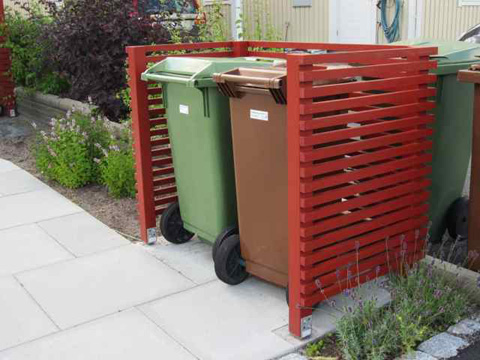

spalje sopor
En röd spalje runt soporna. Foto: Cajsa Lundin
En spaljékonstruktion runt soporna har även den fördelen att soporna får skugga delar av dagen vilket ger mindre problem med lukt.

Byggahus medlem Roland53s sopor
Byggahus medlem roland53s sopor. Foto: roland53
– Soptunnor är inte snygga helt enkelt, säger Cajsa.

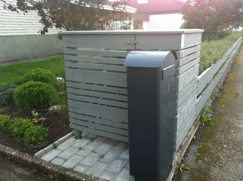

sopor
En lättöppnad grind får man ha. Foto: Cajsa Lundin
En spaljé eller plank kan gärna fortsätta längs tomtgränsen, mot entrégången, och förses med postlåda, belysning och husnumret, så faller blicken på dem istället. För soporna, de är ett nödvändigt ont, som man helst inte vill se.
