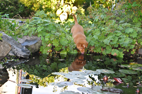

baddamm
Yvonne har en damm i sin trädgård. Foto: Elina Blom Westergren
